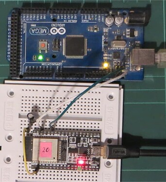

Im Thema ESP32 & Arduino Mega 2560 R3 verbinden? findest Du ein von mir erprobtes Beispiel.

ESP32 Master sieht normal aus.
20:25:13.292 -> Start
20:25:13.292 -> BYTEZAHL Byte für int: 4
20:25:14.317 -> 	tx.Wert_1: 219	tx.Wert_2: 338
20:25:15.325 -> 	tx.Wert_1: 248	tx.Wert_2: 101
Beim ESP32 Slave kommt nichts auf der Konsole
Grade nochmal probiert:
Mega2560:
21:11:12.381 -> 	tx.Wert_1: 196	tx.Wert_2: 885
21:11:13.384 -> 	tx.Wert_1: 223	tx.Wert_2: 420
21:11:14.384 -> 	tx.Wert_1: 194	tx.Wert_2: 968
21:11:15.405 -> 	tx.Wert_1: 235	tx.Wert_2: 915
ESP32:
21:11:12.381 -> C4 0 75 3 	rxWert_1: 196	rxWert_2: 885
21:11:13.384 -> DF 0 A4 1 	rxWert_1: 223	rxWert_2: 420
21:11:14.384 -> C2 0 C8 3 	rxWert_1: 194	rxWert_2: 968
21:11:15.405 -> EB 0 93 3 	rxWert_1: 235	rxWert_2: 915
Da mein ESP32 5 V verträgt, nutze ich keinen Levelshifter.

Auch mit Levelshifter werden bei mir Daten übertragen :slightly_smiling_face:
Mega2560:
12:05:33.092 -> 	tx.Wert_1: 166	tx.Wert_2: 443
12:05:34.096 -> 	tx.Wert_1: 188	tx.Wert_2: 4
12:05:35.099 -> 	tx.Wert_1: 267	tx.Wert_2: 757
12:05:36.102 -> 	tx.Wert_1: 172	tx.Wert_2: 46
ESP32:
12:05:33.092 -> A6 0 BB 1 	rxWert_1: 166	rxWert_2: 443
12:05:34.096 -> BC 0 4 0 	rxWert_1: 188	rxWert_2: 4
12:05:35.099 -> B 1 F5 2 	rxWert_1: 267	rxWert_2: 757
12:05:36.102 -> AC 0 2E 0 	rxWert_1: 172	rxWert_2: 46
Keine gute Idee, PullUp müssen sein. Bei mir siehst Du keine, weil der originale Mega2560 je 10 kΩ auf dem Board hat.
