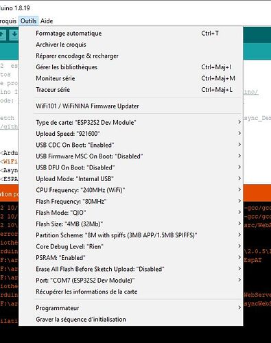

Bonjour
Quele est la carte utiisée ? (LOLIN S2 Mini, LILYGO ESP32_S2 , autrs )
En activant l'option USB CDC On Boot (menu déroulant Outils) est-ce que ça change quelque chose pour ce comportement ?
Il s'agit de la wemos s2 mini et la config est
