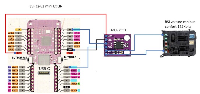

Aprés l'achat des Adafruit CAN Pal qui ne sont jamais arrivé j'ai fait l'acquisition de ces modules : TECNOIOT 5pcs MCP2551 Module d'interface de Bus de contrôleur de protocole Can Haute Vitesse
J'ai ensuite réalisé le branchement suivant :
J'ai définit les pins RX et TX dans le fichier "pins_arduino.h" situé dans le chemin suivant C:\Users\XXXX\AppData\Local\Arduino15\packages\esp32\hardware\esp32\2.0.9\variants\lolin_s2_mini

J'ai ensuite téléchargé le code d'origine de l'ESP32 de canbus à savoir l'exemple "ESP32 TWAI receive example" disponible dans les exemples ESP32 :

Après avoir testé le code sur la voiture...... au miracle j'ai reçu les trames du canbus.
Conclusion :
  • le paramétrage des sorties des pins RX et TX fonctionne bien sur la carte ESP32 S2 mini Lolin
  • je ne sais pas si l'ensemble de mes anciennes cartes canbus SN65HVD230 était des fakes ou alors si la carte n'est pas compatible avec ce type de matériel en tout cas elles n'ont pas fonctionnés pour moi
  • les modules de canbus à base de MCP2551 fonctionnent parfaitement
  • et pour finir, l'exemple TWAI de l'ESP32 fonctionne effectivement aussi afin d'acquérir les trames d'une voitures
J'espère que l'ensemble de ces informations serviront à quelqu'un d'autre qui se retrouverait dans la même situation que moi.
