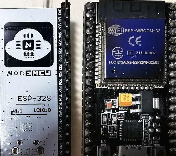

Hallo, ich schon wieder.
ich habe ein ziemlich seltsames Phänomen mit dem seriellen Monitor.
Obwohl in meinem Sketch nirgendwo eine Ausgabe auf der seriellen Schnittstelle stattfindet, sehe ich im seriellen Monitor seltsame Zeichen (Kästchen, Tilden und >).
Ich wollte mit seriellen Ausgaben einen Logikfehler finden und habe deshalb die Ausgaben ins Programm eingebaut. Aber statt Texten und Werten nur eben diese Zeichen erhalten, die man auch bekommt, wenn die Baudrate im seriellen Monitor falsch eingestellt ist.
Selbst, als ich dann meine drei Seriel.print herausgenommen und sogar Serial.begin() auskommentiert habe, habe ich noch diese Zeichen bekommen.
Ich habe auch mal alle Baudraten im Monitor durchgeklickt, aber nichts sinnvolles zu sehen bekommen.
Seltsam ist dabei auch, daß diese Zeichen einmal pro Sekunde kommen.
Mein Verdacht war, daß das Debuginformationen des ESP sind, aber im Menu Werkzeuge ist der core debug level auf "keine" eingestellt.
Mein Verdacht ist ja, daß ich irgendwo einen Speicherüberlauf habe oder der Stack zu klein ist. Den kann ich aber anscheinend nirgendwo einstellen. Und eigentlich kann ich mir das bei 23% verbrauchtem Programmspeicher und 6% Arbeitsspeicher irgendwie nicht wirklich vorstellen.
Ein testweise aufgespieltes Beispielprogramm funktioniert, also muss das Problem wohl irgendwo in meinem Code stecken.
Allerdings ist der Code vermutlich ziemlich unübersichtlich. Ich hänge ihn trotzdem mal an:

Der ESP ist der hier:
Ein NodeMCU 32S, welches auch im Boardverwalter ausgewählt ist.
Das ist total falsch, nehme ESP32 Dev Module. Die gezeigten sind stink normale ESP32 ohne S, C am Ende
Mit dieser Einstellung bekomme ich mit 115200bps die Bootmeldung, allerdings nur, wenn ich den ESP aus der Schaltung nehme. Da muss ich vermutlich noch mal genauer nachsehen, welche I/Os ich falsch beschaltet habe.
Aber selbst mit dem nackten ESP bekomme ich keine serielle Ausgabe zu sehen.
Das ist S2
Hier ist eine Liste was machen die GPIO, ESP32 hat schon eigene Eigenschaften. Ausgenomen ESP32 C3 das ist ganz andere MCU nämlich RISC V mit 1 Kern und die GPIO haben fast keine Beschränkung.
Nach genau dieser Seite habe ich die I/Os ausgewählt.
Das ist der ESP, den ich hier habe:
Bin jetzt noch mehr verwirrt, welchen ich hier vor mir habe und ich auswählen muss.
Anhand der Beschriftung auf der Unterseite gehe ich von einem ESP32 S aus
Das ist jetzt wirklich gut.
Nur wen Du saubere Boot Einträge mit meiner Einstellung hast bin komplett Verwirrt Moment, dann durfte der gar nicht hochladen mit der Einstellung ESP32 Dev Module.
Kann ich verstehen.
Über die FCC ID komme ich auf eine PDF-Datei, die enthält
At the core of the module is the ESP32-D0WD-V3 chip
Users-Manual-4684808.pdf (1,2 MB)
Ob das wohl stimmt?
