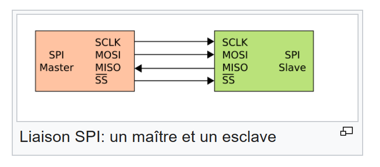

Bonjour,
Si j’ai un ESP32 ou autre qui supporte le SPI et un module, donc esclave qui a des connecteurs SPI
est ce que je dois relier par exemple le MOSI de l’ESP32 vers le MOSI du module ?,
ou bien le MOSI de l’ESP32 vers le MISO du module ?
il y a longtemps il me semblait que c’était:
MOSI ESP32 vers MOSI du module
MISO ESP32 vers MISO du module
Mais je ne me souviens plus.
Si je reste logique ce serait comme l’uart:
TX → RX
RX → TX.
Merci de votre aide.

c'est exactement ça :
(image extraite de : wikipedia)
MOSI = Master Out Slave In : Master TX vers Slave RX
MISO = Master In Slave Out : Master RX depuis Slave TX

exact,
dans le maitre MOSI; il y a SI, donc slave input, dans le module le seul nom avec SI c’est MOSI pour slave input ou l’input de l’esclave donc du module.
