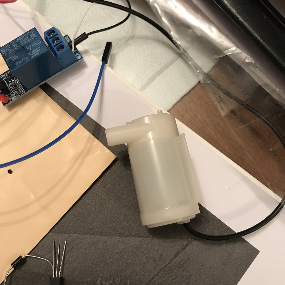

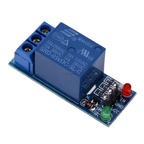

Buen día, estoy queriendo controlar desde un ESP8266-01 un rele de 5v de un solo canal (ver imagen) para prender y apagar una mini bomba de agua de 3V (ver imagen). Para controlar el rele tengo que usar el puerto GPIO0 del ESP porque el GPIO2 lo estoy usando para medir la humedad del suelo. La idea es que cuando el suelo este seco accione la bomba para regar una maceta.
Tengo todo conectado según el diagrama adjunto (perdón que lo hice a mano pero no soy electrónico), pero cuando arranca la bomba se cuelga todo el circuito (se encienden todas las luces de todos los componentes). También tengo otro problema, cuando arranca tengo que desconectar el GPIO0 para que botee en modo normal el ESP y luego volverlo a conectar para que funcione el esquema.
Mis consultas son, ¿que tengo que hacer para que cuando arranque el rele no se vuelva todo loco y funcione normalmente?, y ¿que puedo hacer para evitar desconectar y conectar manualmente el GPIO0 todo el tiempo para arrancar en modo "normal"?

Datos del Rele:
Modulo Rele 5V con bornera
Simple Inversor - Contactos 250V 10A

Según el esquema no se ve un un diodo en antiparalelo (anodo a gnd y catodo a 3.3V) conectado a la bomba. No te equivoques al hacerlo.
Prueba a ver si mejora
Gracias por la respuesta. ¿Este diodo seria?
Si, ese mismo.
Cuenta si se redujo tu problema o persiste?

Si, persiste. Es mas, con el transistor 2N2222 apenas conecto el GPIO0 dispara el rele y todo el circuito se vuelve loco. Puse una resistencia de 10K entre ese puerto y la Base del transistor, pero pasa lo mismo. Luego sume dos resistencias, recién ahí dejo de arrancar el Rele en forma directa, pero el programa cuando enciende el Rele no le transmite la fuerza necesaria y solo veo que prende el Led verde de acción, pero no acciona realmente el motor.
Cambie el transistor por otro irfz44n que tenia, con una resistencia de 13K en la Gate del mismo, no arranca el sistema apenas conecto el GPIO0; lo cual es bueno. Luego el programa comienza y cuando acciona el Rele, este prende el motor y nuevamente se cuelga todo.....
Sinceramente ya no se que hacer, probé varios diagramas que encontré en internet pero ninguno de estos funciono. Estos son los dos esquemas que intente.
