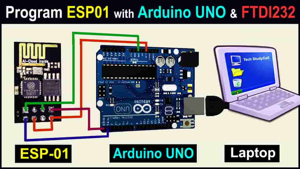

config:
une carte arduino Nano
un module esp8266-esp01
j'imagine que ^pour la communication
esp_RX ->TX_Uno
esp_TX ->RX_Uno
alim et CHP0 en 3.3V
je viens d essayer ça ne fonctionne pas....

aussi dans ton dernier post, tu me dis de me passer de l'arduino pour le moment....c'est à dire qu'une fois la lison RS232 etablie entre le module esp8266 et le port com j'injecte ce le skecth de l'exemple "send_text.ino". ![]()
Ah ! Tu télécharges le sketch en te servant du Uno ? Je n'avais pas compris.
Je n'ai jamais fait ça. On trouve aussi des tutos sur Internet :
J'utilisais des nodeMCU ou Wemos D1 qui se programment directement depuis l'IDE. Le mieux est certainement l'ESP32, la génération suivante, plus performant que l'ESP8266.

desolé de decevoir...mais rien ne fonctionne...malgres les tuto.
de plus si tu regarde bien deja dans le tuto..ils se sont trompé
RX avec RX et TX avec TX.....ça commence là
ensuite, ma compil se passe bien
au telechargement, on te dit d'appuyer sur RST des l'apparition sur le port com de " connecting..."
ok mais on reste appuyer tout le temps juste 1 fois....bref....
je passe via le convertisseur USB vers TTL FTDI232..pas mieux
un fiasco...je dirai meme de la daube

As tu téléversé le programme sur ton ESP-01 ?
Sais tu téléversé un programme sur un ESP-01?

je viens à l'instant de reussir l'objet de ma demande d'aide
en effet, ce que l'on ne dit pas dans ces tutos...
je precise que je me suis affranchis d'arduino Uni et Nano...
j'ai programmer mon esp via le port serie.
donc, ce que l'on explique pas tres clairement:
il faut
1->Appuyer et maintenir le bouton poussoir "PROG"
2->Appuyer et relâcher le bouton poussoir "RESET"
3->Relâcher le le bouton poussoir "PROG"
puis cliquer sur "Téléverser"
