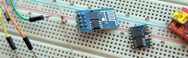

Nachdem ich nach meinen ersten Arduino Projekten auf die Wi-Fi Funktion des ESP8266 aufmerksam wurde, versuchte ich mich an diesem doch zerbreche ich mir schon seit einer Weile meinen Kopf weil es nicht funktioniert.
Es handelt sich um dieses Modul.
Kommen wir zu meinem Problem:
Ich schaffe es nicht den ESP8266 zu Updaten via Flashtools aller Art, doch kriege ich immer die Meldung Chip nicht gefunden (Chip not found). Foren bin ich in Massen durchgegangen und gefunden habe ich auch Leute mit dem gleichem Problem, DOCH selbst nachdem ich alle Anweisungen befolgt habe funktioniert es immer noch nicht. Gut vielleicht kann man das ja so unupgedated lassen, aber nachdem ich dann versuchte mit der Arduino IDE Beispiel Codes zu schreiben reagierte die IDE mit einem Fehler. Gelöst habe ich das durch das trennen von RX und TX damit das Compilen beenden werden konnte. Alles schön und gut jetzt ist der Code auf dem Arduino, aber macht der ESP8266 Chip nichts mit diesem Code.
Das ESP8266 Modul leuchtet Rot und blinkt selten Blau. Wie in vielen Tutorials konnte ich keinen 2,2K Widerstand einbauen, die 3,3V Pins habe ich stattdessen benutzt und so lange das Modul blinkt und leuchtet funktioniert es doch oder?

Die 3,3V vom Arduino reichen nicht.
Du brauchst zwingend eine externe Stromversorgung. U.U. reicht nicht einmal die Breadboard Versorgung, wenn du da mit 12V reingehst. Widerstände haben in der Stromversorgung nichts zu suchen. über 2 Dioden kann man reden :wink:
Was für einen usb-seriell-Adapter hast du? Funktioniert der im Loopbacktest?
Tue Dir erstmal nicht an, den ESP8266 mit einem Arduino zu benutzen. Dafür gibt es in 90% der Fälle auch gar keinen Grund. Der ESP ist selbst ein Mikrocontroller, der sogar höher getaktet ist als der Uno.
Besorg Dir z.B. den Wemos D1 Mini und benutz den einfach wie einen Arduino. Auf der Wemos-Seite steht, wie Du Deine IDE einrichtest.

Mit 2 Dioden in Reihe an der Spannungsversorgung kann man den ESP8266 an 5V anschließen. Die Datenpins sind gem. meiner Erfahrung 5V tolerant. Kannst ja aber in den RX-Pin einen 2:1 Spannungsteiler reinmachen.
Dann schließe den Resetpin des Arduino Boards auf Masse (oder ziehe den 328 aus der Fassung) und RX/TX an Pin 0 und 1 des Arduino Boards. Evtl. musst du die beiden vertauschen, ausprobieren.
Dann teste AT an des ESP zu schicken. Dazu musst du im Serialmonitor der IDE aktivieren, dass er cr/lf mitschickt. Probiere verschiedene Geschwindigkeiten aus, irgendwann wird das Modul mit OK antworten.
