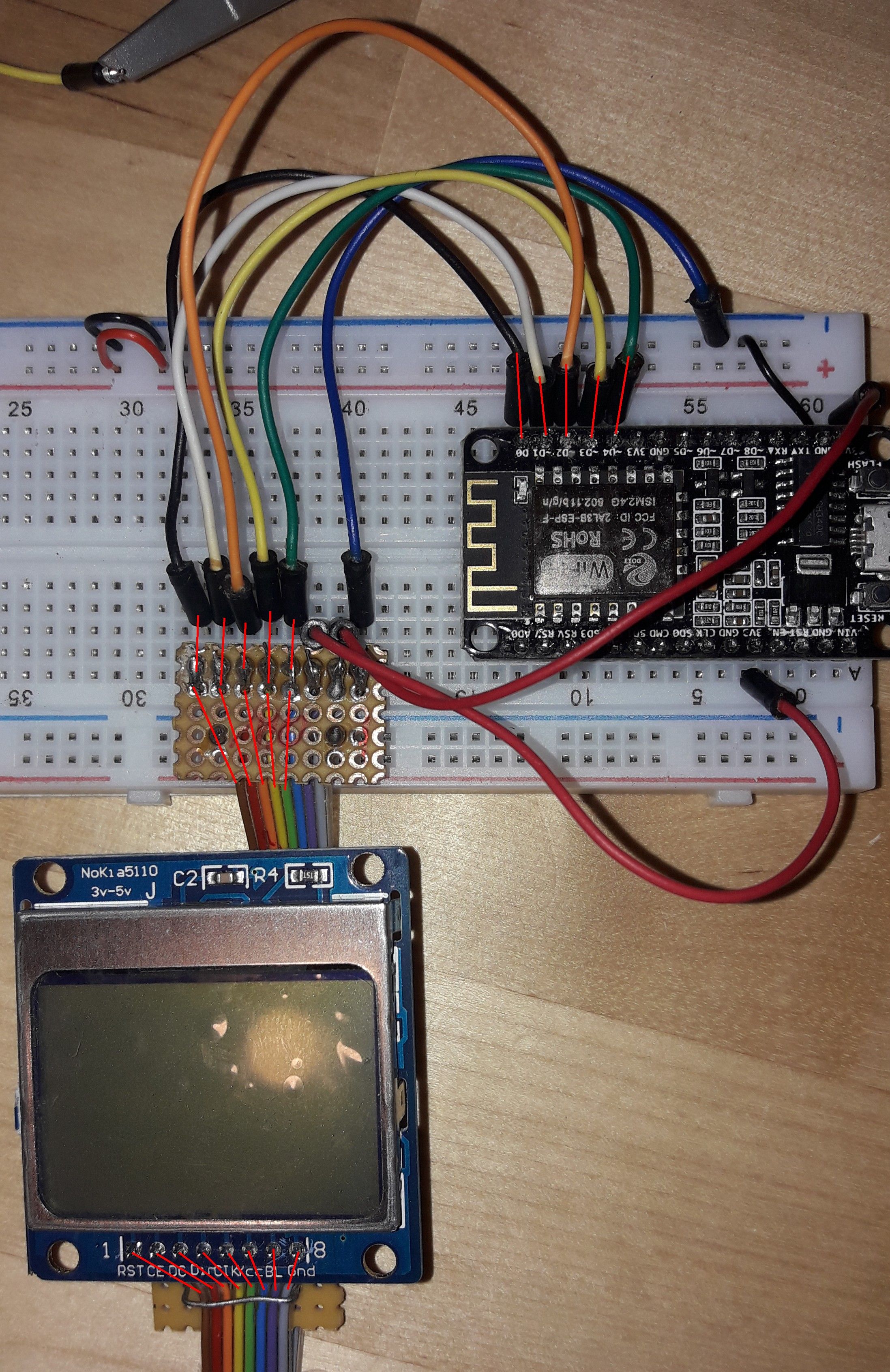

Hallo,
ich habe an einem ESP8266 nodeMCU V3 Board ein Nokia 5110 angeschlossen und ein Testprogramm
geflasht. Das LCD zeigt aber rein gar nichts an.
Ich habe dann doppelt und dreifach die Verbindungsleitungen durchgepiepst. Das is IO.
Dann habe ich im Testcode den Kontrast auf 0, 20, 50, 80 , 100 gesetzt. nix.
Dann habe ich mein 2-Kanal Speicheroszi an die Clock-Leitung und die Data-In-Leitung gehängt
und mit Singleshot aufgenommen was sich da auf den Leitungen tut.
Ich bin kein SPI-Experte aber was ich da gesehen habe erscheint mir plausibel.
Clockleitung geht raufrunter, Data-In-Leitung geht auch rauf runter.
Datenleitung geht ca 0,5-Zeiteinheiten vor/nach Clockleitung auf HIGH bzw. LOW
Ich habe es mit einem Demo-Code probiert der die Hardware HSPI PINs benutzt.
Dann habe ich es mit einem Democode der eine Software-SPI benutzt probiert.
Clockfrequenz 1,11 Megahertz!! (900 Nano-Sekunden) Clock-High ca. 300 Nano-Sekunden.
Nix auf dem Display zu sehen.
Ist diese Clockfrequenz zu hoch, das der Displaycontroller nicht mitkommt?
Was würdet ihr jetzt als nächstes testen um herauszufinden woran es liegt?
viele Grüße
Stefan

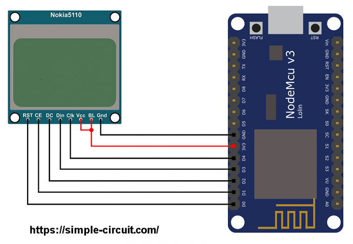

Den Schaltplan posten, nicht irgendeinen im Netz sondern so wie du es angeschlossen hast
Ein Echtbild posten auf dem wir jede Verbindung eindeutig sehen
Den Sketch posten
Damit eventuelle Helfer sich das anschauen können. Eins kann ich dir sagen, ein NodeMcu kann mit dem Nokia Display prächtig umgehen!

Auf deinem Echtbild erkennt man kaum wo da welcher Pin hinführt.
Ich habe jetzt in meinen Sketches nachgesehen, in den meisten verwende ich die Standard-Belegung so wie von Adafruit vorgeschlagen:
// If using an ESP8266, use this option. Comment out the other options.
// ESP8266 Hardware SPI (faster, but must use certain hardware pins):
// pin 4 - LCD reset (RST)
// pin 5 - LCD chip select (CS) bzw. CE
// pin 12 - Data/Command select (D/C) on an Huzzah ESP8266
// MOSI is LCD DIN - this is pin 13 on an Huzzah ESP8266
// SCK is LCD serial clock (SCLK) - this is pin 14 on Huzzah ESP8266
Adafruit_PCD8544 display = Adafruit_PCD8544(12, 5, 4);
bzw. am NodeMCU so mit leicht adaptiertem Konstruktor:
// pin 4 - LCD reset (RST)                D2
// pin 5 - LCD chip select (CS) bzw. CE   D1
// pin 12 - Data/Command select (D/C)     D6
// pin 14 - Serial clock out (SCLK)       D5
// pin 13 - Serial data out (DIN)         D7
Adafruit_PCD8544 nokia(12, 5, 4);                          // neuer Aufruf

Also im Anhang ein Bild in dem eingezeichnet ist welche Leitung mit was verbunden ist.
Zum Überprüfen der Leitungen habe ich die Messspitzen von gelöteter PIN-Spitze des LCDs zu gelöteter PIN-Spitze am nodeMCU-Board gemessen. Dadurch sind wirklich alle Kontaktstellen erfasst. Ich habe das ganze dann auch noch mit einenm WeMos D1-Mini getestet. Gleiches Ergebnis. Es tut sich absolut nix auf dem LCD.
Gibt das LCD nach Reset oder nach Power-On irgendeine Signalfolge aus die ich mit dem Oszi messen / anzeigen lassen könnte?
viele Grüße
Stefan
Diese Forum-Software macht mich irre. Hatte erst mal Probleme das Bild mit anzuhängen.

vermute nein.
Warum nimmst nicht die Pins so wie von Adafruit vorgeschlagen und wo ich dir sagen kann: funktioniert!?
Das was du hast...
D0 ist beschaltet am NodeMCU mit einer LED und hat einige Besonderheiten
D3 hat Bedeutung beim Start high run/low flash
D4 wakeup high, und beschaltet mit der internen LED
Da häng' ich doch nichts ran, wenns nicht irgendwo explizit so steht!
Man kann sich das ganze schon auch selber schwierig machen und sich dann wundern, dass es nicht aufs erste mal klappt.
Im Anhang mein Hintergrund-Bild wenn ich mit dem NodeMCU arbeite. Keine Schönheit aber für mich hilfreich bei der Suche nach "welchen Pin nehm' ich nun..."
Hallo noiasca,
vielen Dank fürs Antworten.
Dann muss ich noch zwei Sachen ergänzen:
Ich habe auch einen anderen Sketch der die Hardware-SPI benutzt probiert.
Der gepostete Sketch stammt von simple-circuit und da habe ich angenommen, dass der Ersteller des Beitrags sein Ding in der Realität getestet hat. Ich werde es noch einmal mit der anderen PIN-Belegung probieren.
Ich habe inzwischen nachgelesen, dass SPI bis 4 MHz funkioniert.
Kannst du bitte einen Demo-Sketch posten der bei dir an einem NodeMCU oder WeMos D1-Mini funktioniert?
Es gibt da ja unterschiedliche Libs.
viele Grüße
Stefan
