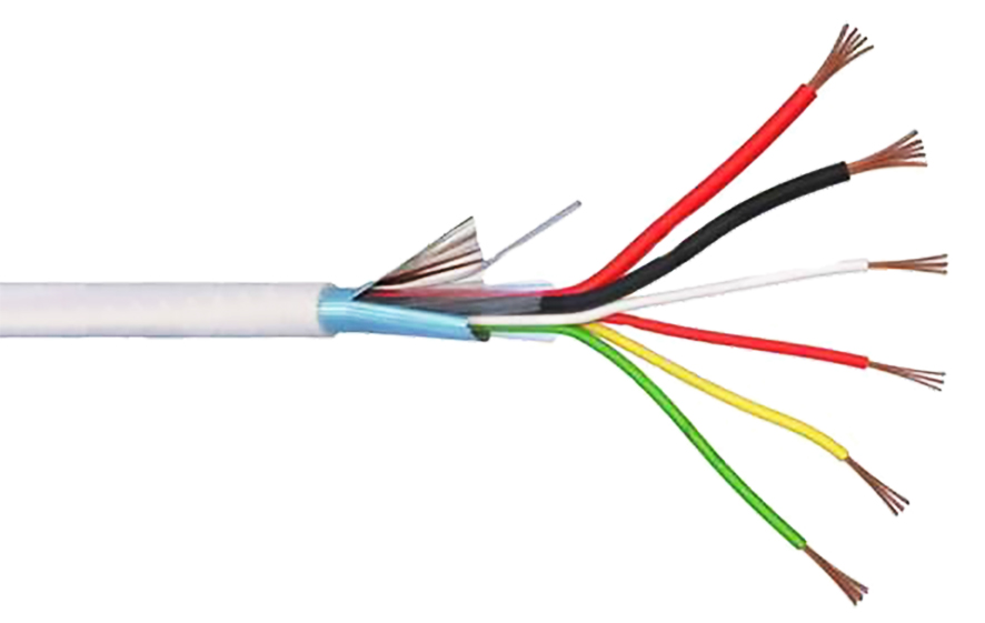

Ciao a tutti,
sto ufficialmente impazzendo
Ho fatto molte prove e sono giunto alla conclusione che il problema è la lunghezza dei cavi.
Nel mio progetto devo collegare 5 RFID MFRC522 ad arduino.
Ogni cavo è lungo 40cm
Se collego solo i 5 RFID tutto funziona regolarmente.
Se invece collego la ethernet shield (originale arduino) smette di funzionare anche SOLO collegando un singolo RFID con cavo da 40cm
Se invece collego gli RFID con cavi cortissimi di pochi cm la ethernet shield funziona.
I cavi sono realizzati utilizzando cavo di rete cat.6 e sono morsettati da entrambi i lati (in allegato le foto)
Questo è mio codice completo
la libreria che uso è questa: GitHub - miguelbalboa/rfid: Arduino RFID Library for MFRC522

Qualcuno ha qualche suggerimento?
Grazie in anticipo
Luca
