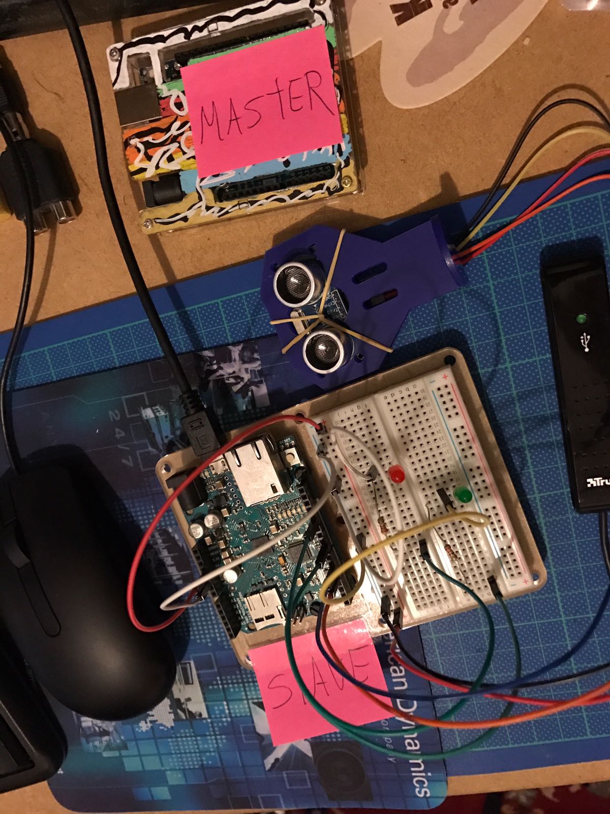

je souhaite comprendre comment faire pour que 2 arduino communiquent entres-elles.
Pour l'instant j'ai sous la main 1 uno en "master" et une leo ethernet en "slave".
La uno est branchée en usb.
j'ai suivi ce tuto : http://www.instructables.com/id/I2C-between-Arduinos/
mais je n'ai pas tout compris.
voici donc le montage que j'ai fait:

Donc j'ai uploadé les deux codes sur les cartes respectives mais ça ne fonctionne pas, sur la leo la led 13 clignote même si je débranche les pin A1 et A3. D'autres tuto disent que c'est le port A2 qui est sensé être le SDA, j'ai essayé les deux également mais rien n'y fait.
Pourriez-vous me donner un petit coup de pouce s'il vous plaît ?
Un grand merci d'avance
Je ne connais pas le plan de brochage (pinout) de la "léonardo ethernet" je n'ai trouvé que celui de la léonardo classique et cela me surprendrais que ton câblage soit correct.
Le point important que tu aurais du signaler en premier est que la proposition d'instructables.com utilise le protocole de communication I2C.
L'I2C n'est pas une fonction principale mais une fonction secondaire.
Selon le modèle de micro la fonction secondaire I2C n'est pas sur les mêmes sorties physiques
Pour palier à cet inconvénient Arduino à ajouté au même endroit toutes ces cartes deux broches pour l'I2C et les a appelées SDA et SCL
Commence par les utiliser ce sera plus sûr.
Salut 68tjs,
merci beaucoup pour le diagramme.
En effet le SDA et SCL sont les ports numérique 2 et 3 ;D

Une fois réalisées les connections SDA sur SDA, SCL sur SCL et Gnd sur Gnd (à ne pas oublier!!), il faut vérifier ce qu'il y a comme résistances de pull up.
Il faut s'assurer qu'il n'y a pas des pull ups des 2 cotés, et il me semble que sur la UNO les broches SDA/SCL n'en sont pas pourvues ( à vérifier) idem de l'autre coté. Au total il devrait y avoir de l'ordre de 4.7K Ohms sur la ligne SDA ainsi que sur la ligne SCL.
La UNO n'a pas de résistance de charge sur SDA et SDL.
Par contre la bibliothèque qui gére l'I2C (classe TWO-WIRE et son objet instancié Wire) active les pull-up internes des micros.
La valeur de ces résistances de tirage ("pull-up") est trop élevée ( 30k < R < 70k) pour assurer des formes de signaux correct.
Elles permettent juste de ne pas bloquer le système quand les résistances de charges sur SDA et SCL ont été oubliées.
Pour la valeur je dirais que dans la datasheet du micro Atmega328p Atmel donne toutes les caractéristiques pour un courant de 3mA dans les transistors de SDA et de SCL ce qui sous 5V donne une résistance de 1700 ohms.
Je pense qu'il ne faut pas dépasser ce courant de 3mA.
La résistance à prendre en compte est la résistance équivalente à toutes les résistances connectées sur SCL (SDA) qui se retrouvent en parallèle.
Exemple:
2 modules équipés de 10k donneront une résistance équivalente de 5k
3 modules équipés de 10k pour l'un, 4,7k pour le second et 2k pour le troisième donneront une résistance équivalente de 1,230 k --> trop faible
Cette valeur de résistance équivalente sert de variable d'ajustement quand il y a beaucoup de modules raccordés ou que la distance est longue entre maître et esclave.
Distance quelques cm et peu de module Réquivalent = 10k devrait fonctionner sans problème
Distance plusieurs décimètres et/ou beaucoup de module --> il faut diminuer la valeur de la résistance.
