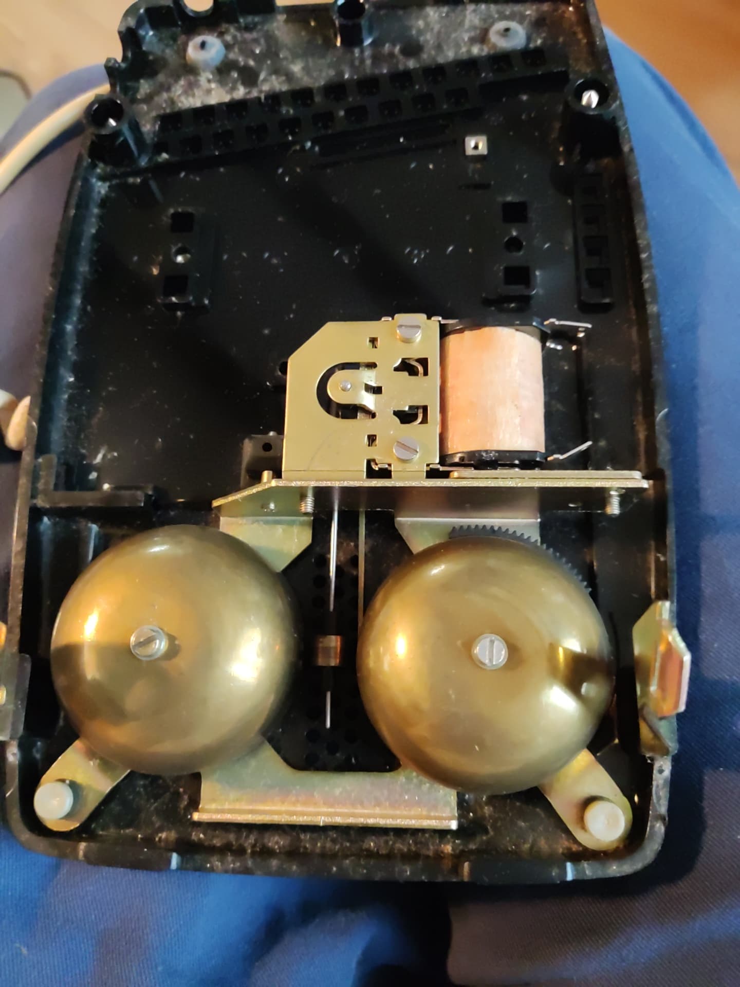

Pour un projet théatre je cherche à faire sonner un vieux téléphone france télécom.
Le principe de france télécom etait de créer un champ tournant avec une bobine (alimentée en 80VAC) et de faire basculer un levier, sur un gong, puis un autre.
J'aimerais reprendre leurs principe de levier, mais avec des tensions raisonnable.
Merci d'avance

sinon en démontant la bobine et gardant juste le marteau et la partie qui résonne faire un montage à base d'un petit moteur

Pour le mateau j'ai fait le programme avec un moteur, ça fonctionne mais avec pas mal de modif mécanique.
Le plus sympa serait de refait le fameux mouvement de va et vient, c'est un petit defi.

Peut etre que je trompe sur la tension, car je n'ai pas le schéma, et les références des éléments sont effacés.
Et en effet c'est un problème mécanique.
Il faudrait trouver un moteur, acceptant de faire des va et vient rapide, sur un court moment de déplacement.
Je tente de mettre une photo, parfois ç'est plus clair que de long discours

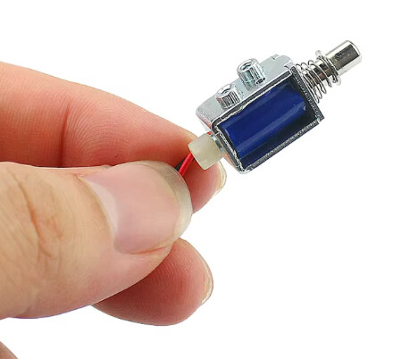

sinon deux électro-aimants de type "pêne de serrure", on en trouve en 5 ou 12V et si le ressort de rappel sur l'électro-aimant est raisonnable, ça peu osciller très vite
Bonjour, merci pour cette info, je ne connaissais pas ce genre d'électroaimant.
Je vais m'en procurer et je vous tiendrais au courant.
Pour le servomoteur, je pense que le mouvement sera trop lent, mais j'en ai plein à la maison alors je vais essayer aussi.
Merci beaucoup à tous de m'aider
pour l'electro aimant il faut le piloter comme une bobine. ça tire pas mal de jus donc transistor (mosfet) + diode de roue libre, idéalement ne pas alimenter au travers de l'arduino

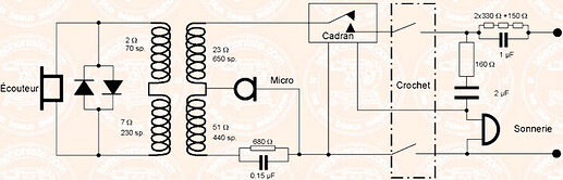

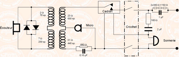

Passage en force ici : pour faire sonner le téléphone il envoie la tension secteur sur la bobine du S63 !
Dans ce cas je serai tenté remplacer le condensateur de 2µF par un condensateur de 1µF pour abaisser la tension alternative à 50Hz appliquée à la bobine de la sonnerie
schéma d'un S63 :
