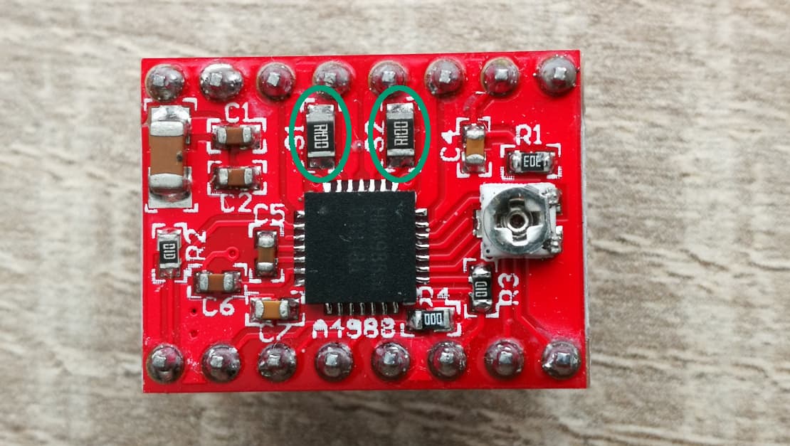

Mi sa che ho un problema con la corrente. Non riesco a capire come misurarla.
Ho collegato il driver con il motore nel seguente modo:
B1-GIALLO
A1-ROSSO
A2-BLU
B2-NERO
però surriscalda subito.
Non ho capito come misurare la corrente in entrata al motore?
grazie
Non devi misurare la corrente (o meglio sarebbe anche fattibile, ma scomodo da fare).
Con il driver A4988 ti basta impostare la Vref come indicato nel link che ti ha già postato @docdoc
L'unica cosa a cui devi fare attenzione è il valore delle resistenze di feedback che sono usate nel tuo driver specifico. Il valore più comune è di 0.1Ohm, ma verifica altrimenti sballano tutti i conti fatti.
Il tuo valore di riferimento in Volt deve quindi essere pari a:
​Vref = 0.6 * 8 * 0.1 = 0.48V
Infine, tieni conto che i motori passo passo scaldano perché sono sempre in tensione per mantenere la posizione (ma ovviamente non devono raggiungere temperature eccessive, diciamo che non devi scottarti al tatto). Se la tua applicazione lo consente, una votla raggiunta la posizione voluta, puoi togliere il segnale di "enable" al driver e cosi interrompere l'alimentazione del motore.
