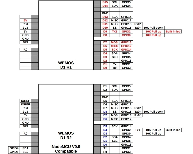

je vois "FLASH download begin" je me dis qu'il faut faire un reset avec le bouton reset
ne fonctionne pas
ou avec la pin GPIOo qui attention est la D8 sur ma carte wemos D1 R1 et je précise car sur le dessous de ma carte c'est bien marquée GPIOo en D8 et afin de verifier j'ai fais une recherche internet
et je constate qu'il existe 2 carte similaire la D1 R1 et la D1 R2 appeler NodeMCU où la GPIOo est en D3
donc je mets la D8 au GND et magie je charge un croquis vierge
donc sa va de soit avec blynk et la led clignote
j'ai retrouvé ma petite carte encore un grand merci a tous le monde

Bonsoir
A la mise sous tension , une certaine combinaison des 3 GPIO particuliers active le 'bootloader' (chargeur de programme à partir du port série + écriture en mémoire Flash)
  • GPIO 0: LOW
  • GPIO 2: HIGH
  • GPIO 15: LOW

second problème, c'est que je n'arrive pas a utiliser de pin pour allumer une DEL ou commander un micro relai( module avec plusieurs relais)
j'ai essaye plusieurs pin en sachant que sur le WEMOS il y a plein de pin que l'on ne peut pas ce servir pour commander quelques-chose
un simple programme avec digitalwrite HIGH ou LOW sur une pin ne fonctionne pas

2)Pour le second problème : utiliser D8 et non 8 pour référencer la broche D8 choisie (GPIO15 alias D8)
int pinrelais = D8;
// int pinrelais =15
En écrivant
int pinrelais = 8;
tu agis sur GPIO8 qui est réservé , utilisé en interne, et ne doit pas être 'titillé'
Içi la liste des GPIO et leur fonction https://www.wemos.cc/en/latest/d1/d1_mini.html,
Avec leur double apellation (Dx ou GPIOy)

encore merci al1fch l'erreur d'égalité est tellement évident >:( >:( >:( >:(
sa marche super bien lorsque qu'on nomme les pin avec Dx
je n'arrive pas nommer avec GPIO enfin pas trop necessaire
je prends note pour les exemples
encore merci beaucoup
je me rends compte aussi que certaine sortie sont commune lorsque que je les appelles( c'est écrit sur la carte ) et aussi que je suis obliger de débrancher mon circuit pour téléverser
je vais faire des recherches pour bien comprendre les sortie digital de la carte type arduino wemos D1 R1
