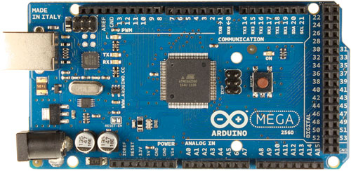

Hi! danke für deine Hilfe ich habe jetzt mal alles ausprobiert und sogar das Kabel gewechselt aber leider zeigt das Programm die Fehlermeldung erneut an. :confused:
Ich habe ein Arduino/Geino Mega/Mega 2560.
Hoffe auf noch mehr hilfe LG

Ist das ein originale oder ein Clone ?
Beim Clone muss evtl. ein USB-Treiber geladen werden. Je nach USB-Chip auf dem Arduino.
Welcher ist da drauf ?
hi Ne es ist ein Normales Elegoo mega 2560 board kein klon aber die treiber wurden schon installiert

wenn das kein Clone ist dann weiß ich auch nicht mehr weiter. :slight_smile: Er sollte aber laut Bildern einen ATmega16U2 drauf haben. Kannst du einen COM Port in der IDE auswählen wenn er angesteckt ist? Siehst du ihn im Gerätemanager?

Also um das klar zu stellen, das ist kein Original sondern ein Clone.
Nur was bei dir ein "normales" sein soll, ist mir nicht klar. Was wäre denn ein unnormales ?
Und welche Treiber hast du installiert.
Warum kannst du nicht mal alles schreiben, damit wir nicht immer nachfragen müssen ?
Es sind eine ganze Menge Klone unterwegs mit einem Fake PL2303 ausgeliefert worden. Diese werden dann in der Systemsteuerung => Gerätemanager => COM => als PL2303 phased out since 20XX angezeigt. Damit sollten die gefälschten PL2303 den gar aus gemacht werden. Die COM wird dann angeziegt in Programmen wie der IDE oder hterm aber Kommunikation ist darüber so nicht möglich.
Ich habe leider auch ein paar von diesen Chips lässt sich hiermit >Klick< beheben.
Evtl ist das auch bei dir der Fall.

Und warum klärst du uns nicht mal auf, welcher Chip da als USB-Adapter verbaut wurde ?
Hallo,
gerade mal auf ein Bild vom Elegoo Mega 2560 R3 geschaut, da zumindest ist der übliche Mega 16U2 als Bridge drauf.
Gruß aus Berlin
Michael
Ich habe hier mal zwei Bilder.
Frage, ist es der am ersten Bild, also der Linke Mega 16U2 ?
oder ist es der am zweiten Bild, also der Rechte Mega CH340?
Augenmerk auf den eckigen oder den länglichen Chip hinter der USB-Buchse
Wie Michael schon schrieb, wird es auf dem Elegoo der 16U2 sein.
Nur erwartet man diese Aussage vom TO, oder ist das so schwierig ?
