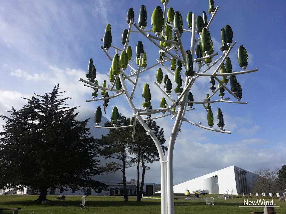

En tu zona sobran vientos a lo largo del año, yo haría algo que apoveche eso, pero no una turbina de dos millones de dólares y que necesita de otro tanto para mantenimiento anual.
Existe algo que nadie dice como es pero que se puede investigar, se llama "Árbol eólico" y es un conjunto de mini turbinitas verticales.
Generan energía a partir de una brisa, o sea que con esos watts generados te van a sobrar, tanto que hasta vas a poder calefaccionar y cocinar con energía eléctrica.
Guardarla? Se puede, pero a vos te sobra viento como para ignorar ese punto.

Pensaste en algo así?
Aqui una pequeña muestra...
Si claro, Hector, he pensado en algo eolico mas lo solar en los dos sentidos calefacción y generación de energía.

Si seguimos asi, voy a potenciar mis esfuerzos con el aprovechamiento solar y el eolico... no lo consideraba porque un molino eólico de 4kW tiene palas grandes... y genera un ruido importante. No se si mis vecinos los van a tolerar.
Ademas para este lugar si no tengo algo con paso variable tendré problemas con la estructura.. eso implica una inversión importante. Pero bueno, ya veremos.
