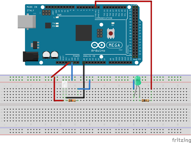

Hi alle zusammen,
ich experimentiere seit einiger Zeit mit meinem Arduino zwecks einer einfachen Lichtschranke.
Dabei habe ich mich auf die Infos aus diesem Forum bzw. dieser Seite hier verlassen.
Das ganze ist aufgebaut aus folgenden Teilen:
LED: LED5 15-10500 GN (LED Grün; 10500mcd) Link zu Reichelt
Fototransistor: SFH 309 Link zu Reichelt
Angeschlossen habe ich es nach dem Schema im Anhang.
Bei allen von mir gefundenen How-Tos bzw. Tutorials war die Rede von einem 10k Ohm Widerstand vor dem Abgreifen des Signals. Da hat mir mein Arduino jedoch egal welche LED oder Lichtquelle ich verwendet habe immer eine Analoge 0 ausgegeben.
Ich habe dann ein wenig mit Widerständen herumgespielt und für mich einen 270k Ohm Widerstand als praktibel "entdeckt".
Mein Interesse liegt jedoch nicht darin, per try'n'error eine funktionierende Schaltung herzustellen sondern zu verstehen warum es so funktioniert. Kann mir hier evtl. jmd. ein paar Tips/Ratschläge geben, wie man soetwas berechnen kann bzw. generell eine evtl. etwas ausführlichere Erklärung warum ich einen 270k Ohm Widerstand verwenden musste?
Danke und viele Grüße
Üblicherweise werden Fototransistoren im Schaltbetrieb betrieben.
Sie geben also ein HIGH oder ein LOW ab. Dafür sind die 10k völlig ok.
Wenn deine Schaltung nur mit 270k funktioniert, dann ist das was faul.
Es wäre schön, wenn du schon deine Schaltung mit Fritzing machst, dass du dann nicht die Steckbrettansicht, sonder den Schaltplan postest. Der ist aussagekräftiger.
Mir sind zwei Sachen aufgefallen:
a) kann es sein, dass dein Fototransistor verpolt eingebaut ist?
b) dein Fototransistor hat seine maximale Empfindlichkeit im Infraroten Bereich. Da bist du mit deiner grünen LED recht weit weg. Du sollest zumindest eine rote nehmen.
danke für die schnelle Rückmeldung.
Ich dachte eigentlich, dass der Fototransistor auch für das grüne Spektrum ausreichend sei, da im Datenblatt angegeben ist:
Wellenlänge: 380...1080nm
und ich mit der grünen LED bei 525nm liege.
Ich habe es dennoch einmal mit einer roten LED vom Typ: LED 5-16000 RT (Link zu Reichelt) probiert.
Leider waren hier die Ergebnisse nur minimal besser.
Ich habe dann noch ein wenig herumgesucht und schließlich den Fehler doch gefunden.
Der Transistor war falsch herum eingebaut :frowning:
Ich bin vom Anschluss einer LED ausgegangen und hatte das "lange Beinchen" als "+"-Interpretiert.
Das wara jedoch offensichtlich falsch.
Nachdem ich den Transistor gedreht habe, passen auch die Empfangswerte und es genügt ein 10 kOhm Widerstand.
Danke und Grüße,
Heiko
Schau dir mal das Diagramm zur spektralen Empfindlichkeit an. Auf Seite 5 oben links. Da siehst du dass der da zwar leitet, aber mit ca. 35% der Empfindlichkeit als im IR-Bereich. Das haben aber die meisten Fototransistoren so an sich.
