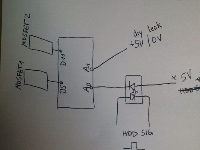

nachdem die Trockenversuche vorher recht gut funktioniert haben, kann ich gerade nicht ganz nachvollziehen, was mein Arduino macht.
Folgende Ausgangssituation:
Am Arduino sind die Eingänge A0 und A1 mit einem Signal zwischen 0 und 5V beschaltet.
An den Ausgängen D5 und D11 hängt je ein Mosfet. D5 gibt ein PWM Signal aus, D11 High/Low.
Das Signal am Eingang A0 entsteht durch einen Optokoppler, welcher das HDD Signal vom Computer bekommt und dann eine 5V Leitung schalten soll. (Scheint soweit auch zu funktionieren, auch wenn der Koppler bei 20mA nicht komplett durchschaltet - ich nehme an, dass das Board 20mA liefert)
Das Signal am Eingang A1 kommt von einem Rain-Sensor - ein Spanngungswert von 0 bis 5V in Abhängigkeit des gemessenen Widerstands der Detektorplatte. (Funktioniert für sich alleine auch problemlos).
Nun schaue ich mir im Serial Monitor die Eingänge an und stelle fest, dass sobald die 5V vom Rain Sensor an A1 anliegen, alle anderen Eingangänge ebenfalls zwischen 900 und 1023 liegen. Berühre ich einen benachbarten Pin, sinken alle Eingänge ohne Signal wieder auf einen Low Wert.
Ziehe ich den Stecker von A1 ab, ist auch alles wieder auf Low bzw. läuft in die Richtung.
Findet jemand einen Fehler in meiner Schaltung, der den globalen High-Level verursachen könnte?
Könnte ich das HDD Signal auch direkt auf A0 geben (es hängt alles an der gleichen Stromquelle / PC-NT)?
Vielen Dank im Voraus
Gruß
LJ
Du bringst da analog und digital durcheinander. Wenn du nur ein High/Low Signal hast, wieso misst du dann analog?

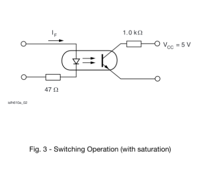

Der Ausgang des Optokopplers ist keine Diode, sondern ein Transistor. Der normal in einer Emitterschaltung betrieben wird. Du musst den internen Pullup des Eingangs aktivieren. Dann ist der Eingang normal High und wenn der Optokoppler schaltet wird er Low.
Also Optokoppler-Emitter auf Masse. Kollektor auf den Eingang. Dann per pinMode() INPUT_PULLUP aktivieren und mit digitalRead() abfragen
So:
http://www.siongboon.com/projects/2006-06-19_switch/opto-coupler.gif
Nur dass du am Ausgang 5V hast und der Widerstand bei dir intern im Prozessor ist. Du kannst auch einen externen Pullup nehmen und INPUT verwenden
Zum Schalten reichen übrigens schon 1-10mA. Vorwiderstand an der LED nicht vergessen

Bei der derzeitigen Beschaltung bin ich nach dem Datenblatt gegangen (siehe Anhang), nur dass ich IF durchs MB vorgegeben wird (vermutlich 20mA) und da die Eingänge des Arduino hochohmig sein sollten (richtig?) habe ich mir den 1kOhm ebenfalls geschenkt. Der Kontakt unten rechts geht auf A0.

da die Eingänge des Arduino sehr hochohmig sind, floaten sie sehr stark.
Wenn du ein definiertes Signal brauchst, verwende einen Pullup- Pudown Widerstand. Du hast deinen "kleinen" nicht zerschossen.
Ok, der Regensensor ist analog (auch wenn im Bild 5V/0V steht). Aber der HDD Sensor ist doch digital oder? Wenn du da keinen Pullup verwendest brauchst du dich nicht zu wundern, dass du da was wirres misst und eventuell der benachbarte Kanal reinspukt.
Mehr Platz braucht das nicht. Du musst nur den Optokoppler richtig anschließen. Emitter auf Masse und Kollektor auf A0. Für den Pullup-Widerstand kann man wie gesagt den internen des Prozessors verwenden.

Du braucht hier einen Pullup-Widerstand. Der dient dazu dass der Eingang einen definierten Pegel hat. "Floating" heißt dass der Eingang offen ist und dadurch einen mehr oder weniger beliebigen Wert hat. Durch den Pullup liegt der Eingang fest auf +5V. Wenn der Transistor durchschaltet auf Masse.
Am besten sieht man es bei mechanischen Tastern:
Ohne Pullup wäre das Potential am Eingang bei geöffnetem Taster undefiniert. Ersetze den Taster durch einen Transistor und du hast das gleiche.
Die Arduino Pins haben alle intern relativ hochohmige Pullups, die man durch pinMode(..., INPUT_PULLUP) aktivieren kann

Wenn ich den Eingang direkt am Arduino auf Masse brücke, geht der Wert wieder auf 0 - scheint wohl ein Kabelbruch bzw. schlecht gecrimpter Stecker zu sein.
Der Pullup geht zwar nicht auf 5V aber immerhin geht der Pegel auf 0V. Das Problem mit der HDD-LED sollte somit wohl gelöst sein.
