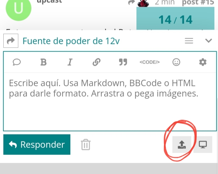

Estoy en un teléfono y no encontré la opción de subir imágenes solo links
