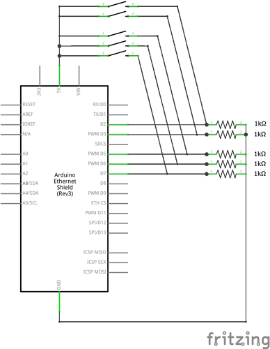

"Geisterinputs" Ich werde noch wahnsinnig!
Eigentlich ist es ein ganz simples Projekt. Bringt mich jedoch zur Verzweiflung.
Arduino Uno + Ethernet Shield
Beim drücken eines von 5 (Wand-)Tastern, wird eine UDP Nachricht gesendet.
Die Taster hängen an +5V, die Inputs am Arduino habe ich (sogar) mit 1k Pulldown Widerständen mit GND verbunden.
Natürlich habe ich mich auch schlau gemacht, welche Inputs ich bei Verwendung des Ethernet Shields nicht verwenden darf. Das ist z.B. Pin 4.
Also nutze ich die Pins 2,3,5,6 und 7. Laut Schaltplan und Sichtprüfung haben diese am Ethernet Shield auch keine Verbindung.
Soweit funktioniert auch alles.
ABER: immer wieder, mal alle paar Stunden oder nur 1 Mal am Tag wird ein Tastendruck registriert, obwohl nichts betätigt wurde.
Es ist auch nicht immer der gleiche Input.
Wie gesagt, es sind 1k Pulldown-Widerstände drin, und wenn ich mit dem Multimeter messe, habe ich auch wunderschöne 0,00V und 5V bei Tastendruck.
Schaltplan und Sketch im Anhang.
Wäre toll, wenn mir jemand weiter helfen könnte. Ich bin mit meinem Latein am Ende.

Wie lange sind die Leitungen von den Tastern zum Arduino? Ein paar Meter oder mehr?
Liegen die Leitungen eventuell nahe und parallel zu anderen stromführenden Leitungen (vielleicht sogar Netzspannung)?
Falls dem so ist, könnte es sein, dass du dir trotz des 1k Ohm Pulldown Störungen einfängst.
Ja, dem ist in der Tat so.
Garage mit Licht und Torantrieb. Leitungslänge bis zu 9m.
Das war natürlich auch sofort mein erste Gedanke.
Habe ich aber schon getestet und "ganz wild" das Licht schnell hintereinander ein und aus geschaltet und das Garagentor laufen lassen.
Da tut sich genau gar nichts in der Signalleitung zum Arduino (CAT.7 Verlegekabel)

Inwiefern würden hier Optokoppler helfen?
Ob eine evtl. induzierte Spannung nun den Optokoppler auslöst und dieser dann den Arduino-Eingang, oder den Arduino Eingang direkt, wäre doch das gleiche, oder?
Könnte es einen Vorteil bringen, wenn ich die Logik der Schalter invertiere?
Also die Eingänge am Arduino mit PullUPs auf 5V/High, und die Schalter ziehen dann auf LOW?
Naja, bei einem Optokoppler kannst du die Stromkreise eben entkoppeln, wenn du möchtest (wie der Name ja schon andeutet) :slight_smile:
Ausserdem müssen da zumindest ein paar Miliampere fließen, damit die LED im Optokoppler leuchtet und ein Signal übertragen wird. Ich bin damit bis jetzt ganz gut gefahren.
Bei langen Leitungen fängst du dir immer "Netzbrumm" etc. ein, auch wenn es eine geschirmte Leitung ist.
Bin aber nicht "vom Fach" und kann dir deshalb keine fundierte Begründung liefern.
Das können kompetentere Leute hier sicher besser :slight_smile:
Das Thema Fake-Input habe ich auch gerade durch, die traten sogar bei nur 50cm Leitung auf. Ursache war eine Membranpumpe (230V/800W) in 50cm Entfernung, für "Staubsauger-Deo" in der Staubsauger-Steuerung für eine Tankstelle/Autowaschanlage.
Ich benutze jetzt Reed-Relais vom Input-Pin nach Masse (bei aktiviertem internen PullUp) - die sind billiger und robuster als Optokoppler. Zusätzlich habe ich die Software-Entprellung so dimensioniert, dass mind. ein Tastendruck von 0,3s notwendig ist, damit überhaupt etwas passiert.
Seitdem sind die Probleme behoben.

Ja, und eine bewährte Schaltung dafür bei "langen Button-Zuleitungen" ist diese Schaltung hier mit Verwendung eines RC-Glieds als "Tiefpassfilter".
Die Diode in dieser Schaltung kann weggelassen werden, sie ist für die Funktion nicht entscheidend.
Entscheidend sind der Pull-Up Widerstand R1, der den Kondensator C als Pufferspeicher auflädt und der Begrenzungswiderstand R2, der den Lade-/Entladestrom des Kondensators bremst und damit dem übermäßigen Kontaktverschleiß vorbeugt.
Dimensionierung beispielsweise:
  • R1=R2=1000 Ohm
    -Kondensator C=1µF
  • Diode ==> nicht verwenden, einfach weglassen
Dann sollte der Schalter auch mit Zehnmeter-Kabel einwandfrei funktionieren, wenn keine größeren Störquellen in der Nähe sind, beispielseise Vorrichtungen zum "Schalten induktiver Lasten mit mechanischen Relais oder mechanischen Schaltern.

es spielt halt sehr wohl eine Rolle wie lange die Leitung ist, da sich einige andere Parameter nicht ohne weiteres ändern lassen. zB die 5V sind doch recht schwer umzustricken. Leider scheint es so, das auch die 9m Leitungslänge sich nicht ändern lassen. Abschirmung alleine (CAT7-Kabel) ist wie ein Reifen mit Zulassung 290kmh am 60PS Diesel. Der wird dadurch nicht schneller. Genauso kann eine solche Abschirmung keine Einstreuungen beseitigen nur durch ihre blosse Anwesenheit.
Wo genau das Problem dann liegt, ist mit Homemethoden garnicht mehr erfassbar. Da könnte durchaus schon ein Rundsteuersignal der Energieversorger eine Schuld haben. Aber auch ganz banal eine Waschmaschine, deren Motoren werden heute meist per Frequenzumrichter geregelt und die können böse stören.
Vieleicht ist auch nur die Erdung des CAT7 Kabels schuld. Falsch geerdet und man hat statt Abschirmung eine Erdschleife die genau das Gegenteil macht und Störungen eher noch verstärkt. Oder garnicht geerdet (wo erdet man den die 5V DC eigentlich) wirkt die Abschirmung nicht abschirmend sondern als Antenne. Oder man verbindet es mit GND und schleift so alles was die Abschirmung sich einfängt ins 5V Netz ein.
Also könnte schon der Kabeltyp die Ursache sein...könnte...zum genauen Bestimmen müsste man viel Messequipment reinhängen und Langzeitmessung machen.
Vorschlagen würde ich jetzt als erstes:
Normales Klingelkabel nehmen. Abschirmung in dem Fall Kontraproduktiv. Kondensatoren mindestens 100nF, 470nF sogar besser gegen Störimpulse, 30ms Entprellung mindestens, 20ms wäre Netzfrequenz, man sollte deutlich über den 50Hz Netzfrequenz bleiben.. die 1KOhm Widerstand sind in jedem Fall ausreichend. Um einen Impuls von 5V mit mehr als 5mA Stromstärke zu erzeugen muss man schon richtig gut einstrahlen. Immerhin wären das 25mW Leistung. Mehr Stromfluss bringt da wenig, weil ja dein Eingangsstrom am Arduino nur 1mA beträgt. Diese Empfindlichkeit bleibt auch mit Pullup erhalten.
Ob man die GND erdet oder sauber erdfrei hält kann beides richtig oder falsch sein. Das würde ich durch Austesten probieren. Wenn wirklich oft fehlfunktionen auftauchen, also einmal Täglich oder mehr, ist es ja nach 2-3 Tagen als sicher anzusehen, das die Massnahme Erfolg hatte.
Nicht zu viel verändern auf einmal. Hier ist geduld gefragt. Vieleicht zu anfang statt die echte Funktion eine Dummyfunktion aufspielen, die sich nur merkt ob ein Taster gedrückt wurde und das zb durch eine LED anzeigen. So das zwar alles angeschlossen ist, aber die Fehlfunktion gespeichert wird und dauerhaft abrufbar bleibt.

Pulldown weglassen, dafür interne Pull-ups an den Pins einschalten.
Leider fehlt in der Skizze, wo sich genau die 9m Leitung befindet.
Sind deine (ursprünglichen) Pull-down direkt am Arduino oder an den Tastern?
