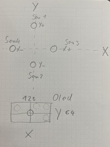

Hallo zusammen,
habe mich gerade erst hier angemeldet.
Ich habe schon einiges an Arduino Projekten umgesetzt und ein wenig Erfahrung.
Folgende Komponenten habe ich im Einsatz:
Arduino Nano
4x GY-302 BH1750
PCA9548A I2C 8-Kanal-Multiplexer
AZDelivery 3 x 1,3 Zoll OLED Display I2C SSH1106 Chip 128 x 64 Pixel I2C
Ich lese die Sensoren aus und speichere mir die werte im Achsbezug x+/x- || y+/y-
Auf dem Display zeichne ich zentrisch eine horizontale sowie vertikale Linie als Achs / Zentrumsbezug.
Um die aktuelle Ausrichtung / anstehende Korrekturrichtung anzuzeigen zeichne ich eine runde, gefüllte Ellipse die ständig in ihrer x/y Position korrigiert wird.
Nur beim skalieren der Messwerte im Bezug auf Display Höhe / Breite steh ich auf dem Schlauch
Bildschirm Bereich habe ich ermittelt und verrechnet.
Breite / bzw. Höhe - 2 * R der „Ellipse“ Kreis
Frage:
Hat mir jemand einen Tipp wie ich die Max Werte ( Sensorpaar x Achse bzw y Achse auf die Bildschirmbreite / Höhe skalieren kann?
So dass sich mein „wandernder Punkt“ in diesem Bereich Aufhält und den anzeigbaren Bereich nicht verlässt?
Vielen Dank im Voraus.
Grüße Markus
Moin @fullforce_1988 ,
könntest Du Deine Frage vielleicht mit einer Skizze verdeutlichen? Ein Bild sagt mehr als tausend Worte ... :wink:
Habe meinen Thema um eine Handskizze erweitert.

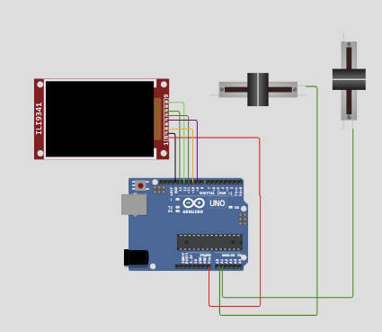

Ok, danke!
Die Funktion map() eignet sich hierfür beispielsweise:
https://docs.arduino.cc/language-reference/de/funktionen/math/map/
map(value, fromLow, fromHigh, toLow, toHigh)
value: Die Nummer, die zugeordnet werden soll.
fromLow: Die untere Grenze des aktuellen Wertebereichs.
fromHigh: Die obere Grenze des aktuellen Wertebereichs.
toLow: Die untere Grenze des Zielbereichs des Werts. (z.B. linker Bildschirmrand Pixel 0)
toHigh: Die obere Grenze des Zielbereichs des Werts. (z.B. rechter Bildschirmrand Pixel 127)
Die Funktion kann auch mit negativen Zahlen umgehen ...
Gerne mal ausprobieren!
Viel Erfolg
ec2021
Super :+1:t2:
Das schaut schon vielversprechend aus.
Werde ich testen.
Danke dir :smiley:
Gerne, hier auch mal zum Ausprobieren:
https://wokwi.com/projects/422698408752327681
  Forum: https://forum.arduino.cc/t/gelesene-messwerte-mit-variabler-range-auf-ein-oled-display-skalieren/1353190
  Wokwi: https://wokwi.com/projects/422698408752327681
  ec2021

Schaltung:
Die Werte der beiden Potis werden auf die x bzw. y Position eines Kreises gemappt:
  int val = analogRead(potiX);
  int xPos = map(val,0,1023,radius,dispWidth-radius);
  val = analogRead(potiY);
  int yPos = map(val,0,1023,radius,dispHeight-radius);
Der Radius des Kreises wird von den Displaygrenzen abgezogen, damit sie komplett auf dem Schirm bleiben. Das begrenzt natürlich die nutzbare Fläche des Displays.
Die Werte dispWidth und dispHeight werden hier vom Displaytreiber genommen, das kann man bei gegebenem Display natürlich auch als Konstanten auslegen. Dabei ist ggf. auf die Ausrichtung (Rotation) des Displays zu achten (aufrecht oder quer).
