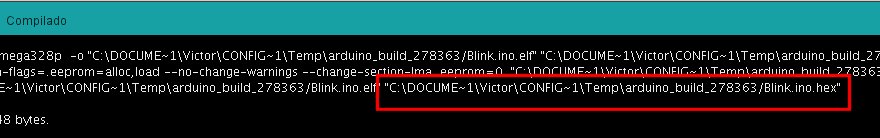

Después de leer muchos tutoriales y hacer muchas pruebas no consigo generar el archivo.hex necesario para simular en proteus.
me salen todos los demás archivos menos este y me tiene loco
No se que hago mal
Haber si me podeis echar una mano
Si te sale pero esta en una ubicación temperal. Observa la compilación con detalle y verás la ruta donde queda el archivo de mismo nombre que tu sketch pero con extensión .hex

Voy a ser un poco más especifico:
Primero hay que habilitar la salida detallada del IDE de arduino. Para ello tienes que abrir las preferencias:
Cuando se abra la ventana de preferencias, te saldran dos casillas que por defecto vienen desmarcadas
en "mostrar salida detallada":
Una vez las hayas marcado cierra pulsando OK. Abre el programa, compila y verás que ahora la ventana de estado empieza a mostrar un montón de mensajes. Al terminar, al final de todo el texto veras una línea donde te pondrá la ruta del archivo (quizás tengas que hacer scroll vertical y horizonal para llegar a ella).
Hay tienes la ruta del archivo temporal. Ahora hay dos opciones: copias esa ruta al portapapeles y de ahi a proteus, o abres esa ruta y copias el archivo .hex donde tu quieras. La primera opción tiene el defecto de que si cierras el ide dejará de existir el archivo y tendrás que volver a hacer el mismo proceso. A su favor, que mientras tengas el ide abierto si haces un cambio en el programa y compilas el cambio se verá reflejado en proteus.
