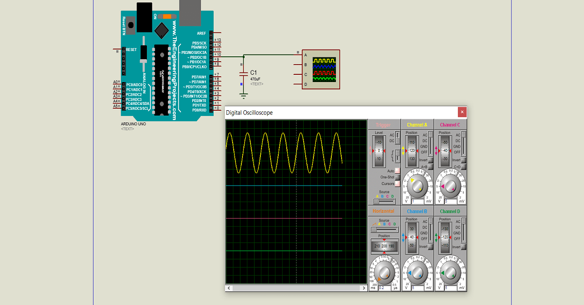

j'ai modifier le code du lien de mon 1er post pour faire sortir le signal en pin A0 et checker le signal a l'oscilo, j'ai un signal carré!!! (duty cycle 50%)
a croire que la fonction sin ne fonctionne que pour une sortie en port série ??
(Serial.begin(9600); dans son code)
une explication?
de plus si je descent f0 (la fréquence dans son code) en dessous de 1 le signal deviens impulsionnel( duty cycle de 5 a 10%) mais je crois que ca viens de sa formule mathématique, faut que je creuse j'ai pas eu le temps aujourd’hui....une piste pour solutionner ca?
encore merci pour ta réponse :wink:

Une nano ne peut délivrer que des signaux numériques, impossible de sortir autre chose que les niveau 0 V ou + 5 V.
La "sortie série" te donne des résultats de calcul, rien de plus et surtout pas un signal physique.
Ces deux types de "sorties" n'ont strictement rien avoir ensemble.

J'ai testé le PWM+ filtre a partir de ce code:
et je me rends compte des limites de précision de fréquence/stabilité de l'arduino même pour du 7/40hz.
Sans compter le filtrage qui marche pour du 7hz et bcp moins bien pour du 40hz et vis versa...normal...

Pas d'accord, le filtrage dépend uniquement de la fréquence du PWM si tu utilises une fréquence de PWM suffisamment élevée.
