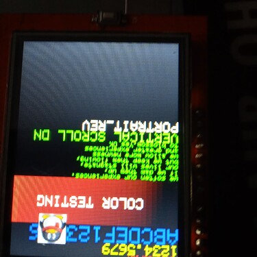

Ich hatte letztens ein Fall da wollte ich das 3,95" Display Reklamieren und sollte es zurücksenden, ich hätte 10€ Versand Zahlen müssen nach China (ich habe mich da ganz massiv bei eBay beschwert), ich habe aus Kulanz von eBay das Geld wieder bekommen und hab das Display immer noch. Das ich nicht gebrauchen kann🤣

Das Display ist nicht Kapput nur unbrauchbar wegen der Problematik die Pixel nicht ausschalten zu können
@fony weißt du ob es bei dem Display Möglich ist die Pixel/Hintergrundbeleuchtung auszuschalten ?
Das Display

Es ist ein Waveshare :wink:
einzige Möglichkeit 2 MOSFET und VCC + GND schalten,
wen man den Zerlegt um an die LED drankommen bekommt man den nicht sauber zusammen die Dinger sind Verklebt auf die Trägerplatte, habe experimentiert mit einem alten 2,4"
Wenn man nur VCC weg nimmt leuchtet er über die Digital Pins was ist sehr ungesund für die MCU.
Nur mit dem habe noch nicht versucht nur VCC schalten.
War nicht meins sollte nur am UNO den zum laufen bringen, und zeigen wie man was macht.
Der wurde vor Schrot gerettet, ist ein 2,4" um die 5J alt, wenn ich gut in Erinnerung bin :wink:
