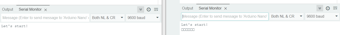

Hallo zusammen,

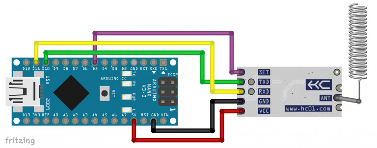

ich habe hier im Forum Beiträge zur Kommunikation über HC12 gelesen. Diese Module (https://www.amazon.de/dp/B0BYNG2524?psc=1&ref=ppx_yo2ov_dt_b_product_details) habe ich mir angeschafft und bin die Anleitung hier https://wolles-elektronikkiste.de/hc-12-funkmodul durchgegangen. Zitat: "Nun könnt ihr für beide einen seriellen Monitor öffnen. Schreibt eine Nachricht in eines der Eingabefelder, geht auf Senden und schon taucht die Nachricht im seriellen Monitor des anderen Arduinos auf. So einfach ist das!" Diese Hoffnung hatte ich auch.
Über die AT Befehle habe ich alles eingerichtet. Die Module melden auch immer brav AT-OK zurück. So ist es eingestellt (auf beiden Modulen):
OK+B9600
OK+RC004
OK+RP: +8 dBm
OK+FU3
Aber ansonsten verhält sich die Technik leider nicht wie in der Quelle zu lesen. Die Schaltung ist auch exakt genau so. Selbst die Microcontroller sind Nanos.
Arduino links meldet gar nichts. Es sollte ja auch auf dem rechten etwas ankommen. Wenn ich rechts was eingebe sollte es links erscheinen aber statt dessen erscheinen rechts Hieroglyphen als wäre die Baudrate falsche. Ich habe alle durchprobiert.
Was kann das sein? Ich bin um jeden Tipp dankbar. Habe jetzt ca. 3h experimentiert und bin mit meinen Ideen am Ende.
Hoffe ihr könnt helfen oder habt Ideen, was ich noch versuchen könnte. Danke vorab!

Dann poste doch bitte ein Schaltbild, wie du alles verdrahtet hast, und die aktuellen Sketche, die du verwendest. Auch , wie deine Einstellungen in der IDE sind interessant bzw. wichtig.
Danke für Ihre Rückmeldung. Aber ich habe doch alles gepostet. Das Schaltbild ist exakt wie im Link. Das Coding exakt genauso. Sogar der Controller ist ein Nano (zufällig, weil ich gerade einen verfügbar hatte)

Welche Einstellungen in der IDE meinen Sie? Nano 386P (old Bootloader); Serieller Monitor 9600 Baud, Arduino 1 COM3 Arduino 2 COM10...?

Schon mal die RX/TX Leitungen getauscht?
IDE 2.3.2
Auf die Idee bin ich noch nicht gekommen, denn dann wäre es ja falsch. RX muss auf TX und TX auf RX. wenn ich es tausche würde ich RX mit RX und TX mit TX verbinden. Letzteres dürfte nicht richtig sein. Aber ich versuche es (wahrscheinlich), in der Hoffnung das nichts kaputt geht.
Ich habe echt wirklich viel probiert. Ich hoffe die Module wurden mir nicht defekt geliefert. Aber dann dürfte doch auch die Kommunikation über die AT Befehle nicht funktionieren, oder?

die HC-12 habe ich als recht unproblematisch in Erinnerung. Es könnte auch an der Verkabelung liegen, ein Steckbrett samt DupontKabel ist nicht so zuverlässig, oft genug lagen meine Probleme daran ... Andererseits kannst Du schon einen defekten HC-12 erwischt haben.
Sind die aus einer Lieferung, es soll unterschiedliche geben, die nicht mit anderen HC-12 harmonieren. Hast Du eine Antenne an beiden dran? Draht von 17cm oder die kleinen Spirellis? Evtl. ma doppelt verkabeln, also 2x GND, 2x Power, ... erhöht die Warscheinlichkeit eines besseren Kontaktes ... Wie weit stehen die 2 Transceiver auseinander?

Ich habe jetzt nochmal rumprobiert. Dabei ist mir aufgefallen, dass eines von den beiden Modulen nach kurzer Zeit <1min heiß wird. Aussortiert und ein neues bestellt. Soll morgen schon geliefert werden. Ich glaube das ist defekt. Das andere Modul, welches die Hieroglyphen im Seriellen Monitor angezeigt hat schreibt jetzt ERROR. Vermutlich weil seine Signale nicht entgegengenommen werden. Warum da nun plötzlich was im Klartext zu lesen ist (ERROR) weiß ich nicht. Vielleicht war das wirklich ein schlechter Kontakt.

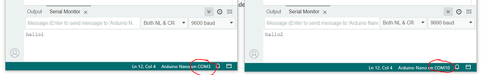

Die IDE-Version setze ich noch nicht ein, kann daher nicht viel dazu sagen.
Mich wunderte nur, dass du mit einer IDE-Instanz 2 verschiedene Controller bzw. Com-Ports nutzen kannst. Das geht sonst nur mit einer portablen Installation.

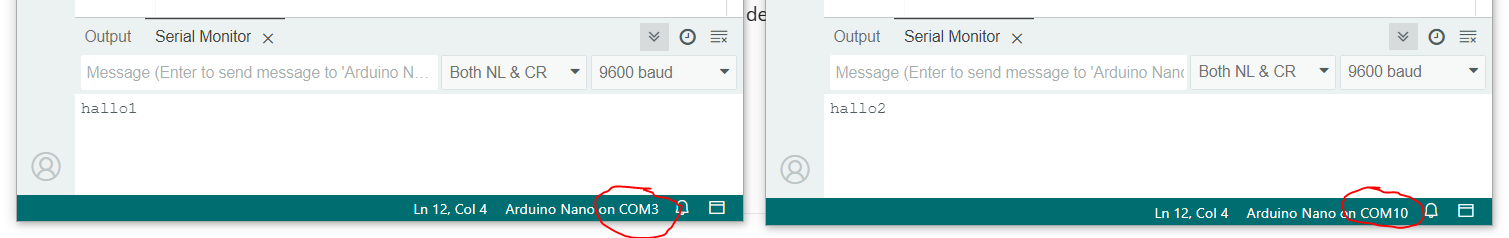

Heute kam die Bestellung, Zusammengelötet. Probiert. Es funktioniert. Juhu... ganz so einfach wie in dem oben dargestellten Link zu finden. Hatte halt leider Pech.
@HotSystems auch das mit den zwei offenen IDE' s funktioniert. Man muss nur drauf achten, die Port anzupassen. Wenn man das zweite Fenster öffnet kommt das ab und zu durcheinander. Ich kontrolliere das dann und justiere ggf. nach.
