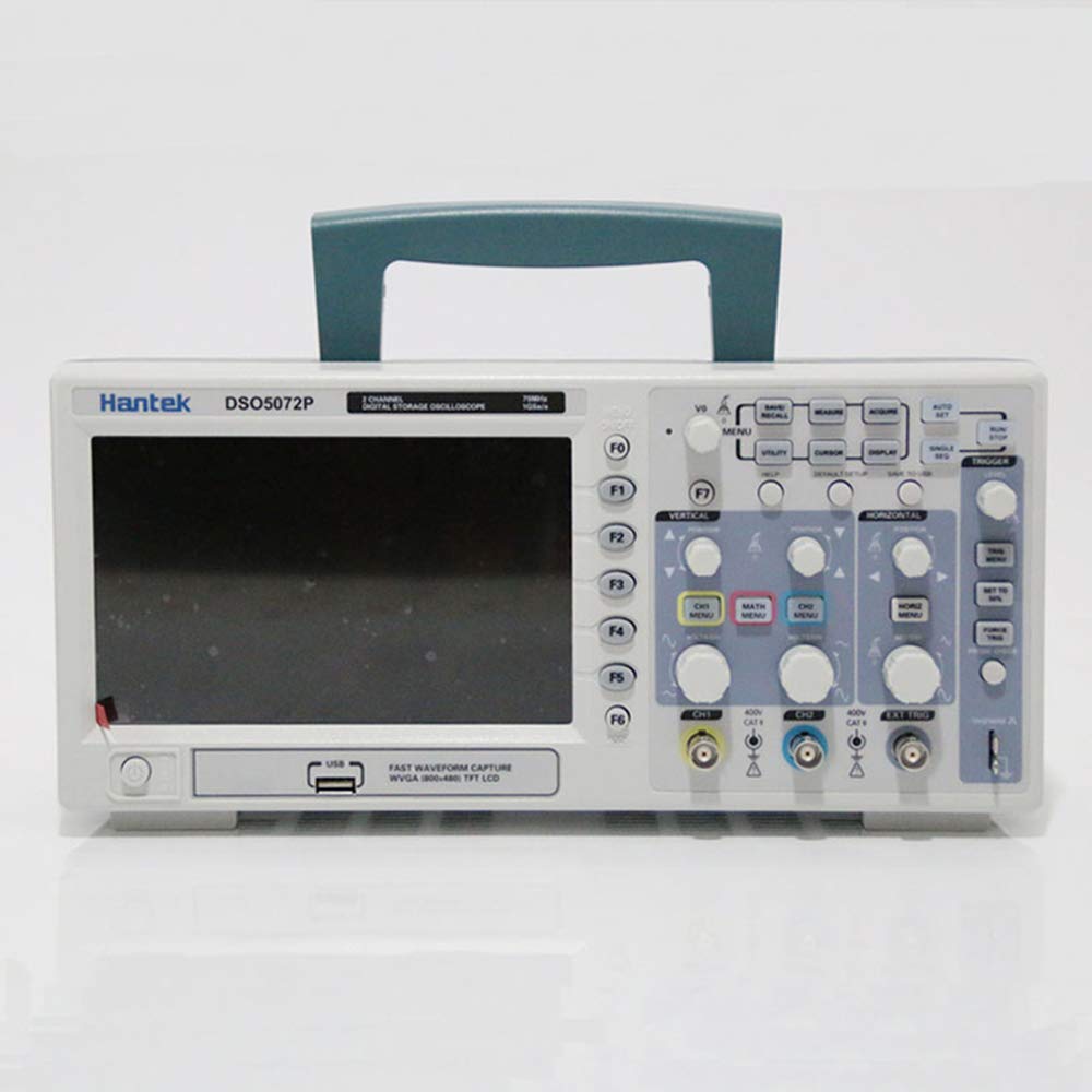

2 channel - 7" display - 70MHZ - 1Gs/s - Hantek - 255
2 channel - 7" display - 200MHZ - 1Gs/s - Hantek - 338

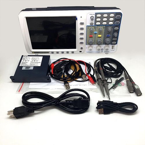

2 channel - 8" display - 100MHZ - 1Gs/s - Owoon - 299 (used)
