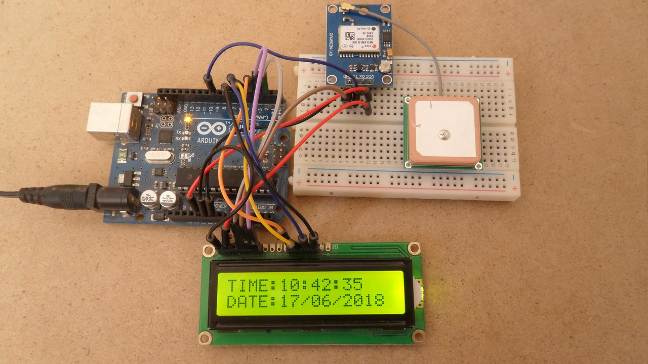

Quel extension pour arduino me conseillez vous pour allez chercher l'heure dans le signal gps ou radio ?
Quelque chose qui fonctionne bien, très bien , sans une antenne de 30m de haut, avec son code tout cuit pour afficher l'heure dans le moniteur série et/ou sur un afficheur lcd 1602.

Vous pouvez utiliser l'onde radio DCF77 d'une antenne qui se trouve en Allemagne.
Il existe des modules prévu a cet effet sur eBay.

certains NEO-6M GPS module ont une antenne céramique G-165 de 2 centimétres .
si l' anglais vous est familier , allez sur
ou il est question d'orloge en temps réel a partir d'un gps , avec un 1602 .
apparament sa correspond a votre cahier des charges , y compris tout cuit
avec le programme .

Pour avoir testé la réception par signaux DCF77, je trouve cela très aléatoire dans la qualité de réception, bizarrement les horloges avec DCF77 à 10€ du commerce sont beaucoup plus sensibles avec leur antenne de 3 cm que celle que j’ai essayée.
Par contre, les modules GPS comme celui-ci ;
Fonctionnent très bien et sont plus simples à mettre en œuvre. Par contre, la réception dans une maison dépend beaucoup des matériaux de construction.

Je viens de regarder le signal (j'ai un champ mètre ) et c'est vrais qu'il est faiblard. Visible, mais faiblard.
Dans ma maison, un gps fonctionne sans problème.
Donc, je vais essayer une version à 5 € pour voir. adafruit propose 40 $ ce qui est le prix d'un produit fini . Je dis pas que leur produit est trop cher mais que ça ne se justifie pas pour jouer.
