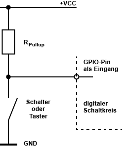

Ich benötige bitte eure Hilfe. Ich bin leider kein Programmierer und möchte aber gerne folgendes realisieren.
Es geht ganz einfach darum, dass ich gerne einen Fallenmelder realisieren möchte.
Über einen Reed Kontakt (Schließer) möchte ich ganz einfach per SMS eine Meldung erhalten, sobald die Falle geschlossen bzw. zu ist.
Folgende Komponenten habe ich im Einsatz:
Arduino Nano Mikrocontroller Atmel ATmega328 (versorgt über 4xAA Batterien und über RX TX mit SIM 800L verbunden)
Mini GPRS GSM SIM800L 3.7-4.2V (über DC-DC Wandler von 4xAA Batterien versorgt)
Reed Kontakt von +5V des Arduino versorgt und mit DI6 als Eingang verbunden (ggf Widerstand verwenden,…das habe ich schon wo gelesen)
Ich habe die Schaltung bereits fertig aufgebaut. Der Reed Kontakt ist ein Schließer (bei Betätigung mit Magnet=Falle offen). Sobald die Falle geschlossen ist, entfernt sich der Magnet und der Reed Kontakt ist quasi offen. Das wäre der digitale Eingang.
Ich habe im Internet bereits ein fertige programmiertes Programm gefunden, das aber leider nicht wirklich funktioniert?!. Ich kann es zwar fehlerfrei auf den Arduino übertragen aber auf dem Arduino leuchtet nach dem Übertragen immer nur die grüne Power LED. Wenn ich ein Testprogramm aus den Examples übertrage leuchten nach dem Übertragen dann auch andere LEDs…?!.
Wenn ich dann den Reed Kontakt teste bzw. schalte tut sich gar nichts. Auch im Serial Monitor sehe ich keine Zustände. Es ist einfach keine Funktion vorhanden.
Daher meine große Bitte ob sich mal jemand das Programm ansehen kann und mir behilflich sein kann, dies richtig zu stellen, sodass dieses funktioniert?

Hallo,
Du hast den Kontakt an pin 6 und 5V angeschlossen. gibts dazu noch einen Widerstand nach 0Volt wird das Signal erkannt ?
das bekommst Du mit dem seriellen Monitor raus.
Hallo und Danke für die rasche Antwort.
Das heißt ich soll eien Widerstand (100kOhm??) zwischen Pin6 und ground einlöten?
Bernhard1982:
Ja, du brauchst in deinem Fall einen Pulldown-Widerstand, damit der Eingang einen definierten Wert hat.
Ohne den arbeitet dein Eingang als Empfänger und hat irgendwas undefiniertes.
Den Wert solltest du nicht zu hochohmig wählen, damit dieser auch wirksam ist.

Hallo,
ich würde eher den Eingangs-PIN für den REED-Kontakt mit Pullup (also nach +) initialisieren und dann den REED-Kontakt nach Masse legen. Sparst dir einen Widerstand.
Und dann würde ich die ganze Sache etwas aufteilen: Erst mal die Schleife mit dem REED-Kontakt abfragen testen und wenn das läuft das SMS senden reinmachen. Und dazu vielleicht erst mal das SIM800 Modul in einem eigenen Sketch dazu bringen, eine SMS zu senden und einen Anruf zu machen. Und wenn ich das richtig sehe schickst du Befehle an das SIM800 ohne zu prüfen ob die auch richtig abgearbeitet werden. Und evtl. solltest am Anfang auch prüfen ob das SIM überhaupt eingebucht ist. So einfach Kommandos wegschicken ist kritisch....
Hallo uk1408.
Du meinst betreffend des Widerstandes gem. Abbildung im Anhang?
Betreffend des Programms dafür. kannst du mir dabei behilflich sein, dieses Programm
zu schreiben, sodass es auch funktioniert?
Gegen eine kleine finanzielle Entschädigung eventuell?
Ja, so könnte das aussehen.
Wie lange soll denn das mit 4 x AA-Batterien laufen? Ich befürchte nicht lange genug, SIM800 braucht einiges an Strom.
