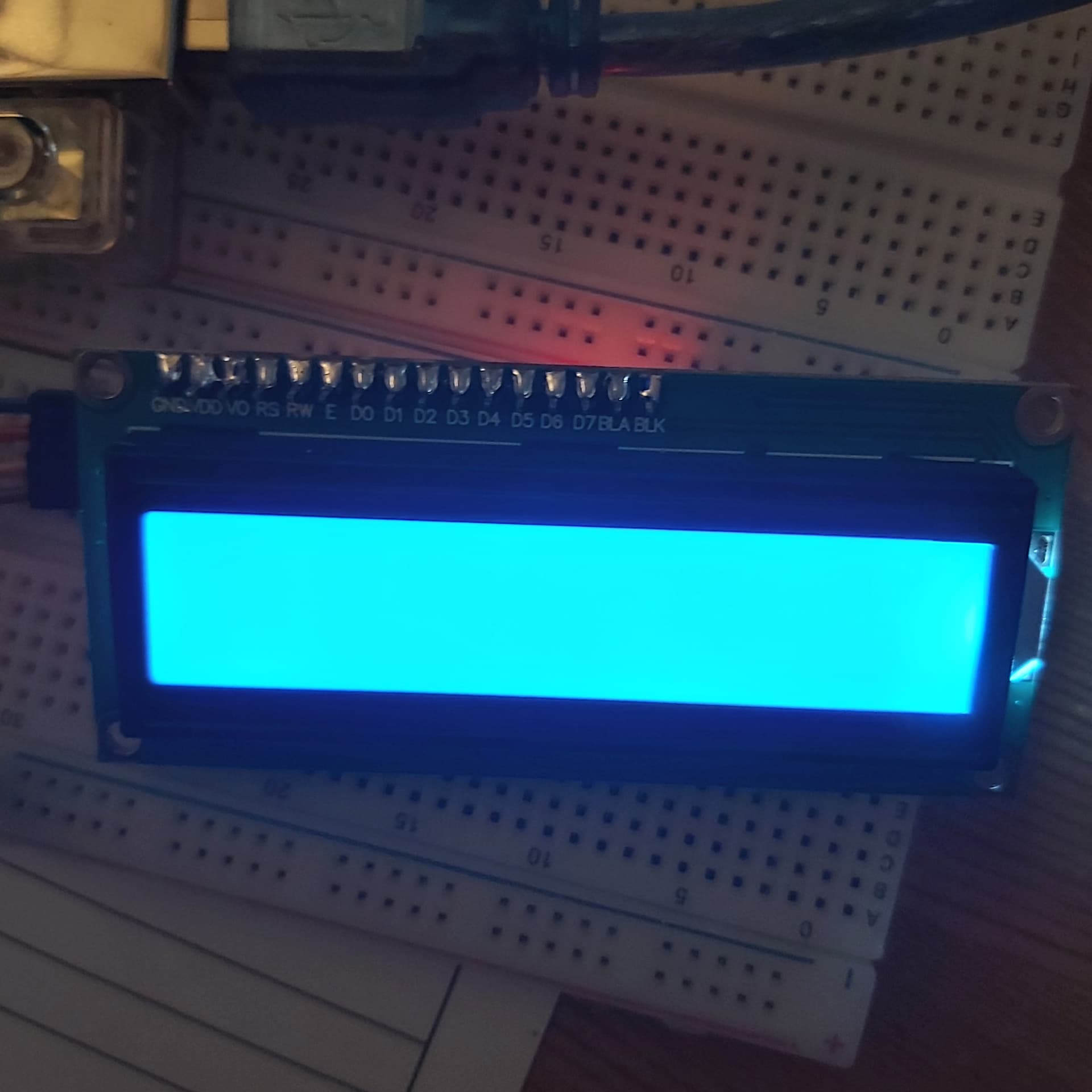

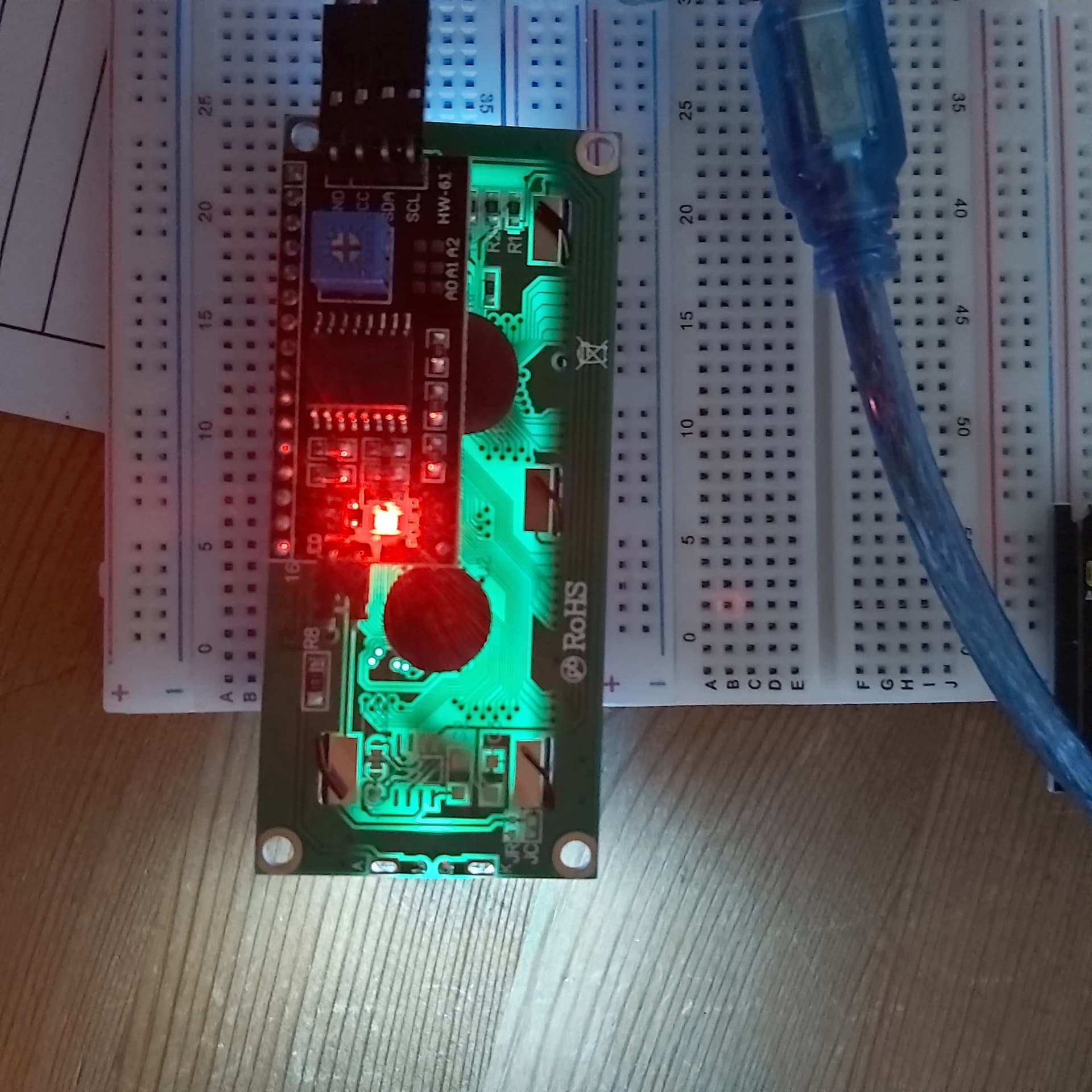

Dann die Frage: Hast Du das Modul mit Display und I2C-Chip fertig gekauft oder selbst Pins angelötet?
Kannst Du mal ein Foto von Deinem Aufbau machen?
@my_xy_projekt
Selbst gelötet so wie in einem Beitrag von my_xy_projekt geschrieben also hinter das LCD . Find ich grad nicht wieder.
gefunden

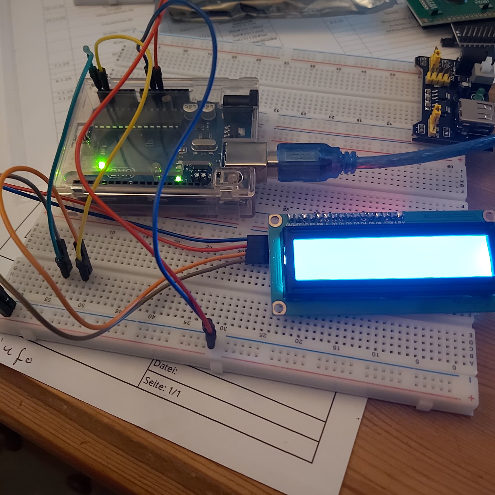

ich habe nur den UNO mit USB am PC
Steckplatte --> LCD Modul
Ich würde gerne Bilder vom zusammengelöteten Teil sehen wollen.
Ober- und Unterseite.
@my_xy_projekt
bring mal die Lötstellen mit etwas Flussmittel in Form.
Mir sieht u.a. der Teil VDD -> VO sehr eigenartig aus.
Durch das leuchten der Leds ist das schwierig die Rückseite zu beurteilen, aber ich denke, dass bei sauberen Lötstellen das Display auch lebt.
Du hast hinten einen contrast poti. Dreh da mal langsam von einer Seite zur Anderen.
Wenn in der ersten Zeile volle Blöcke sichtbar werden wäre das schon ein Erfolg.
