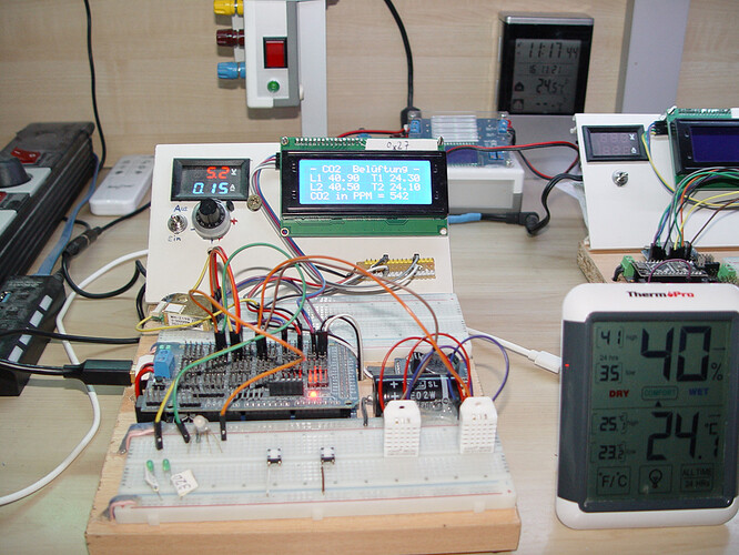

Hier mal ein Bild vom aktuellen Stand. Ich habe in der Datenanzeige keine Schönrechnung mehr drinn. Das sind aktuelle werte, wie die beiden Sensoren und der CO2 Sensor sie ausgeben. UNd zum Vergleichen das Gekaufte Messgerät für CO2 und Temp.
Auf meinem Display steht "L" für Luftfeuchte und "T" für Temperatur. Und die beiden Zeilen sind eben die beiden Sensoren.
Die Reaktionszeit auf die Änderung der Luftfeuchte und Temperatur ist auch auszuhalten. Diese TestConsole mit allen Sensoren und nem Mega steht etwa 4-5 Meter von der Balkontüre, an meinem Arbeitstisch, und die Anzeige regiert auf die Öffnung der Türe sehr angemessen. Also in dem Zeitbereich, den ich brauche um rechtzeitig zu erkennen, dass ich die Türe wieder zumachen kann/muss.
Ja, das kommt hin. Die 5% Abweichnung sehe ich nicht. 2% ja. Bei der Temp. 0,5 Grad sehe ich hier auch nicht, sondern so 0,2 - 0,3 Grad. Also ich kann mich nicht beschweren.
