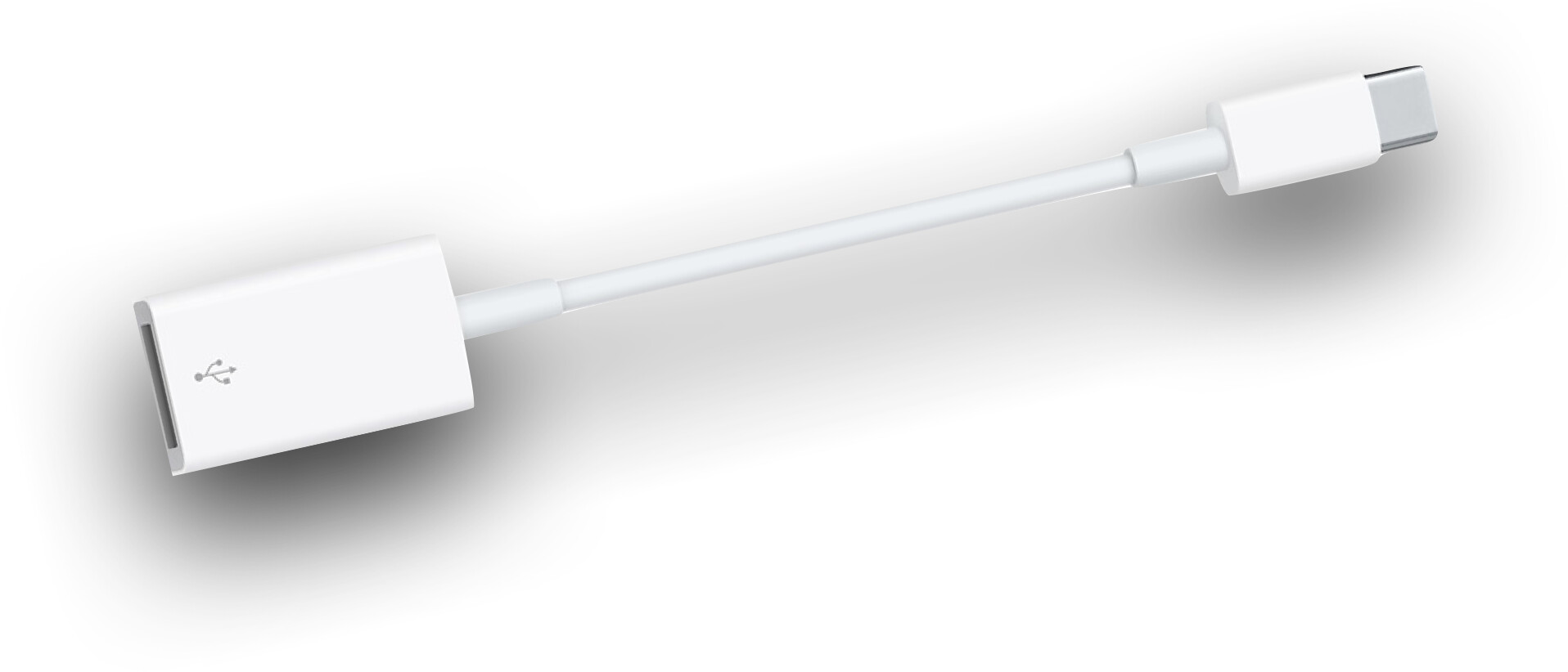

Sans aucun problème (voir photo) .
Le câble sur la photo est celui-ci.
Thunderbolt 4 vers usb c se fait sans souci

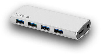

Je mets toujours un hub usb entre mon mac et les gadgets bricolés pour protéger mon mac des mauvaises manips, vous en trouvez qui font plus que usb (cartes sd, sortie HDMI, ethernet,…)

thunderbolt 3 ou 4 supportent nativement l'USB, c'est transparent.
Quand je suis en vadrouille j'utilise soit le câble d'adaptation Apple " Adaptateur USB-C vers USB" et ensuite le câble standard USB 2
soit un câble direct USB C vers USB B par exemple pour un UNO ou MEGA
mais je n'aime pas trop car la connexion est directe sur le Mac et je préfère protéger (même si le port est protégé en interne) mon Mac donc le plus souvent j'ai un hub (genre Belkin) entre mon Mac et les devices. ça permet aussi de brancher plusieurs arduino en parallèle
