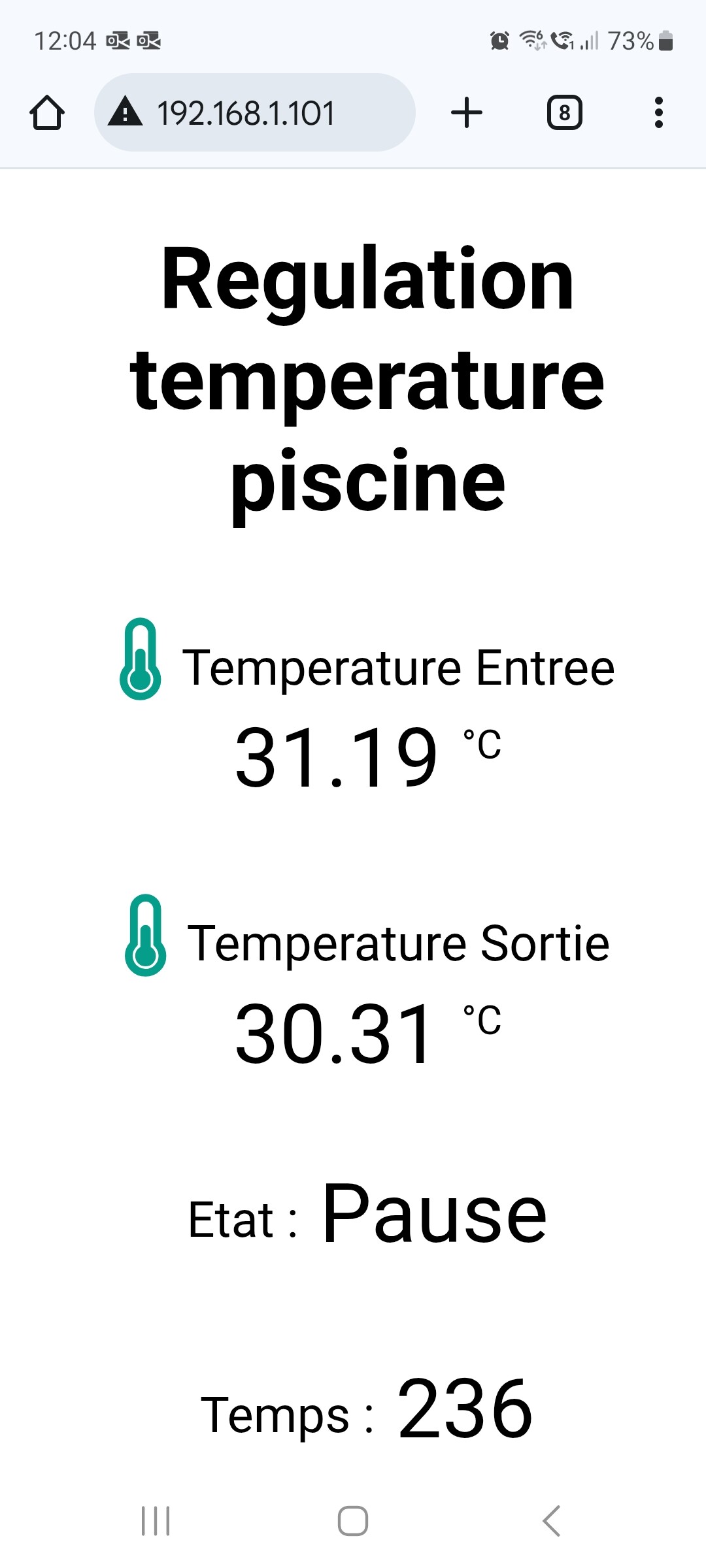

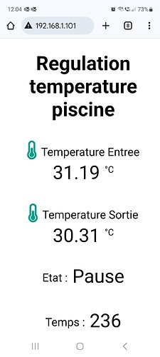

J'ai crée un serveur ESP32 qui contrôle le réchauffage (pompe et vanne) de ma piscine il affiche les températures et état de la régulation .
lorsque je me connecte en wifi du domicile tout fonctionne et affiche les résultats sur PC et Smartphone.
