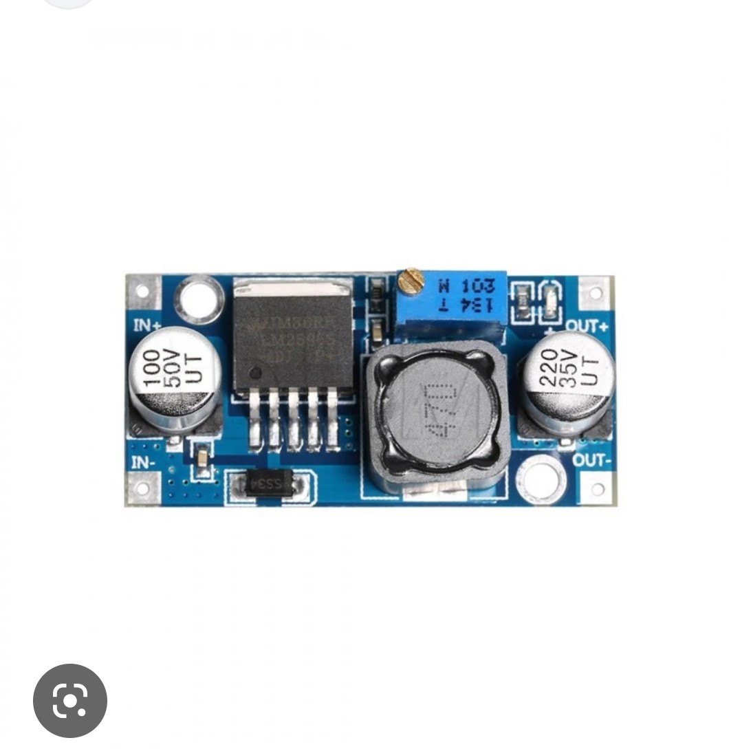

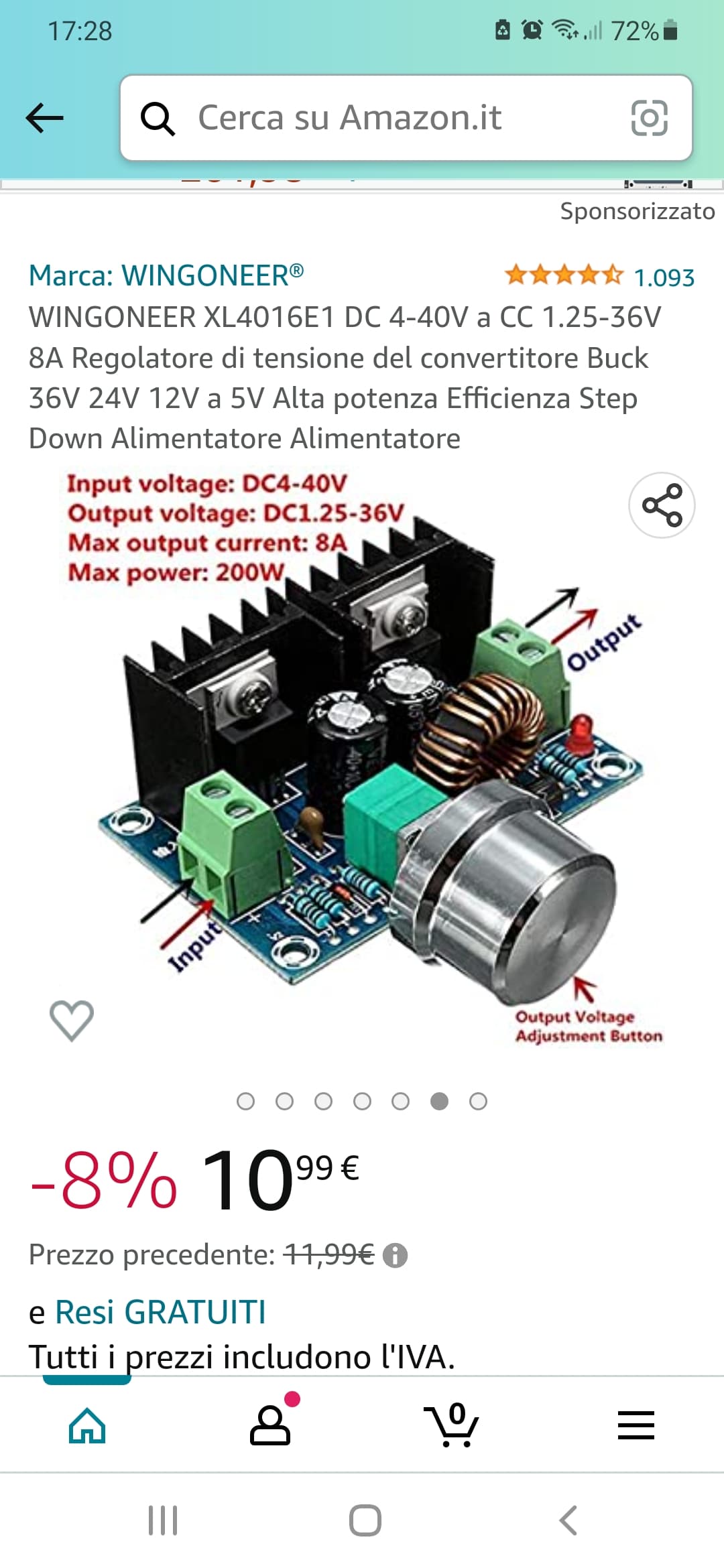

Questo è il pwm che uso ora. Ho messo due potenziometri multigiro da 5k regolati a 33 e 45 che seleziono con un interuttire on-on.
Sicuramente ci vorrebbe un sensore per non avere niente in contatto con il piatto per non generare vibrazioni.
Quindi ti tocca di progettare anche la parte pwm...
Magari possiamo aspettare quel buon diavolo di etem...
... che e' passato di qui giusto per caso :grin: ... dovete evocarmi col solito sacrificio, se vi servo (niente sacrifici umani pero', che sono a dieta, una mela o un'arancia bastano :crazy_face: )
@marcone72: quello che stai usando ora non e' un regolatore PWM, ma un convertitore DC-DC, non e' che non possa funzionare, ma non e' il circuito piu adeguato per quello che vorresti fare ... potresti usare una micro, che se non ricordo male e' quarzata, ma anche una MCU standalone con pochi altri componenti ed un quarzo, forse anche solo un'attiny se deve fare solo quello (come sei messo a saldare componenti SMD, o a saldare in generale ?), che pilota un mosfet in PWM.

Prima usavo quello che vedi allegato sotto ma lentamente calva la tensione, forse per surriscaldamento, sostituito con quello sopra ora è stabile.
Il motore è un maxon dcx 12v che come dicevo lavora circa a 3.2v per i 33 giri e circa 4v per i 45.
Non dovrebbe, in teoria superare 1A.
