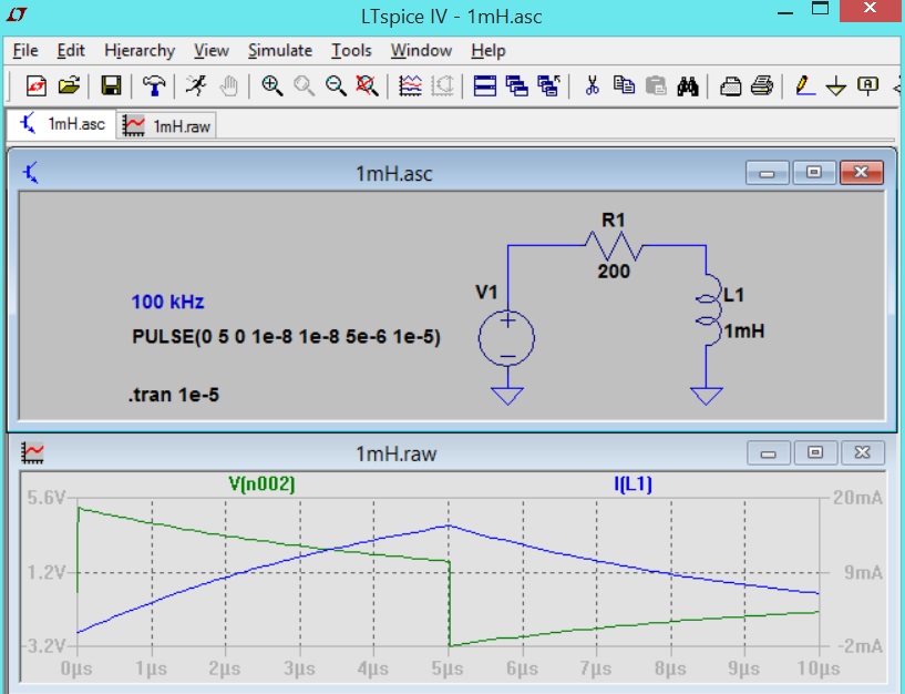

Induktivität von Zylinder-Luftspulen, einlagig erspart einem das Rechnen.
1 m Draht in 25 Windungen (12mm Durchmesser) -> 10µH
Luftgewickelt sind 10 µH eine Größenordnung, die bei einer 100 kHz Schwingung fast nichts bewirken, im Vergleich zu einer Gleichstrombegrenzung auf 25mA, sagt LTSpice. Wenn das mit meiner Stahlkugel aber 1mH wäre, würde die Induktivität deutlich die bestimmende Komponente sein...
Kommt drauf an, wo sich die Stahlkugel befindet. Im Inneren der Spule ist der Effekt am größten, weiter weg nimmt er rapide ab.
