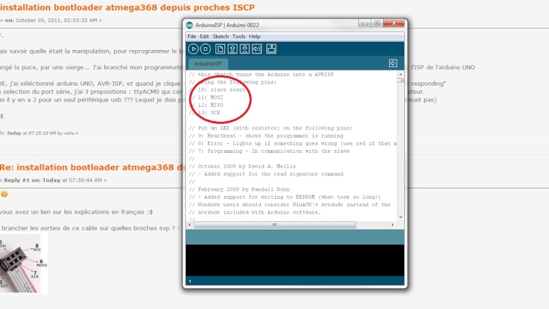

Dan l'IDE, j'ai séléctionné arduino UNO, AVR-ISP, et quand je clique sur burn bootloader, j'ai droit à "avrdude: stk500_recv(): programmer is not responding"
Dans la selection du port série, j'ai 3 propositions : ttyACM0 qui correspond à l'arduino UNO, il y en a 2 autres, qui correspondent au programmateur.
Pourquoi il y en a 2 pour un seul périférique usb ??? Lequel je dois prendre ?? (de toute facon, dans mes test, j'ai essayé les 2... ça ne fonctionnait pas)

N'ayant pas d'USBasp je n'ai pas fait moi même l'éssai mais j'ai vu quelquepart (je vais retrouver le lien)
qu'il faut ajouter 2 ou 3 lignes au fichier hardware/arduino/programmers.txt pour faire apparaitre USBasp dans le menu en plus des autres choix :
USBasp.name=USBasp
USBasp.protocol=usbasp
Avrdude sait maintenant gérer les USBasp mais Arduino ne sait pas encore lui demander..il faudrait l'aider un peu

C'est fait: avrdude: error: could not find USB device "USBasp" with vid=0x16c0 pid=0x5dc
Mais il manque une ligne je pense, USBasp.communication= ??? USB ? SERIAL ??
ça vaut le coup d'essayer mais le message d'erreur donne plutôt à penser qu'Avrdude cherche bien sur le port usb mais n'y reconnait le périphérique qu'il attend : vid=0x16c0 et pid=0x5dc.

D'après ce site le message d'erreur correspond bien à un défaut de détection de l'USBasp par le PC http://www.reality.be/elo/labos2/avrdude.htm
au fichier /usr/share/arduino/hardware/arduino/boards.txt
EDIT : Je n'avais pas de doute sur le fait qu'il était reconnu ou pas, niveau drivers il était bien reconnu. Enfin, ça fonctionne maintenant Merci al1fch, tu m'as mis sur la voie avec les trucs à ajouter au fichier programmers.txt
