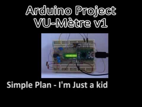

Voici mon problème pour un projet, j'ai besoin de crer un vu-mètre ou Bargraph de 6 mètres de haut.
en gros j'ai un capteur de puissance qui envoie un signal 0-5V vers l'entre A0 de l'arduino UNO et il faut venir représenter par l'allumage de LED
comme ceci :
en remplaçant le potentiomètre par le capteur bien sûr.
je me suis servi du tutoriel suivant : http://www.arduino.cc/en/Tutorial/BarGraph
cela fonctionne bien... mais pour un petit nombre de LED.

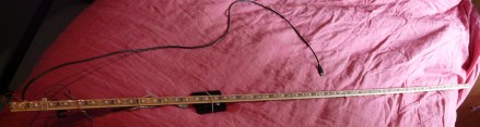

Bon sinon pour le faire avec des strip led, bah j'ai deja fait!! facile j'ai même fait les libraire pour faciliter la choses! par contre je pense que tu souhaite chercher un peu pour t'amuser^^ sinon je te donne la réponse^^
Perso moi j'ai utilisé comme strip led ca:
avec la libraire LPD8806 tout fourni sur le site et facile d'utilisation , spécial pour arduino!
seul inconvénient , ça tire pas mal de courant! (2A par mètre soit 10W). si tu laisse brancher le port USB de programmation sans alim exterieur tu risque de cramer les port USB de ton PC! (perso je vois pas la diff , mon pc est toujours en vie xD)
pour le branchement facile 4 files:
+5V
masse
data
clk
Si tu as du 12V qui arrive, ba met un régulateur pour avoir du 5V^^
