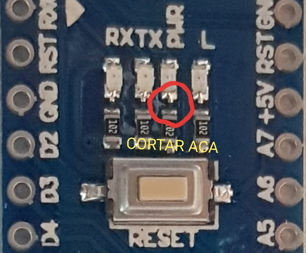

Primero un comentario sobre la placa: te va a convenir eliminar el LED "power" de la placa para reducir el consumo a lo mínimo, sino te va a consumir unos 6 mA.
En el Nano, fácilmente puedes cortar la pista entre el LED y su resistencia asociada, entra justo la hoja de una trincheta o cutter, según como la llames (y si algún día lo quieres restaurar, con una gota de estaño quedaría como nuevo). También puedes desoldarlo, va en gustos y práctica.
Sería esta:
