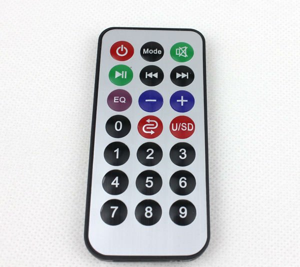

tra le cose che ho acquistato c'è anche un ricevitore IR e un telecomando ma non riesco a leggere niente dal telecomando.
Ho provato diversi sketch che utilizzano questa libreria "IRremote.h".
Foto telecomando:

come hai collegato il ricevitore ad Arduino?
I link con i modelli ( o la pagina dove hai comprato gli ogetti) aiuterebbero moooolto di piú di 2 immagini.

il fatto è che vi dichiarate neofiti ma non date poi ascolto a chi chiedete aiuto. Se ti si chiede "come hai collegato il ricevitore ad Arduino?" che razza di risposta è "Ho provato con collegamenti vari trovati su internet". Se hai davvero provato di tutto, è molto facile che tu abbia bruciato il ricevitore. Bisogna necessariamente trovare il data-sheet per vedere i collegamenti e rispettarli, altrimenit su tre pin è facilissimo invertire l'alimentazione e romperli!
Che necessità avete di "marchiare" un componente che è completamente diverso nelle sue facciate anteriore e posteriore; dovete abituarvi a tenere a portata di mano la documentazione, dove viene sempre riportata la pinatura del componente mostrata da sopra o da sotto o fronte o retro, insomma è tutto spiegato in modo esplicito, non vi incasinate la vita inutilmente.

riuscito :smiley: , da adesso in poi ... W gli schemi ... non si attacca nulla senza ... con un nuovo sensore e il corretto collegamento tutto ok.
adesso la macchinina va con il telecomando del televisore :slight_smile: ho dovuto usare quello perchè quello che avevo nel kit non è molto preciso.
Grazie mille
Bravo, i data-sheet sono fondamentali, ora lo hai imparato e vedrai che d'ora in poi farai cose molto più importanti di queste, basta avere la giusta pazienza e non lanciarsi a testa bassa! :slight_smile:
