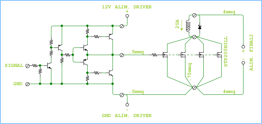

Il problema è che non ci sono "modulini pronti" per gestire queste correnti, se non fondono i mos fondono le piste o i morsetti.
La soluzione è: prima di tutto uno stadio driver, in modo da entrare con 3..5V di comando e uscire con una tensione adeguata per alimentare i gate, seguito da un parallelo di finali di potenza collegati con cavetti di sezione adeguata (minimo 0,75mm2 per ogni finale), come idea qualcosa a partire da questo:

Claudio_FF: allora ne basterebbero due ... uno stampatino doppiafaccia con abbastanza rame sotto i tab, e gia fa un po da dissipatore (poi a lui servono 20A, ma si potrebbe usare anche a 30)
Se non avesse problemi ad usare componenti SMD, ci sarebbero mosfet anche migliori ... SiRA90DP ... FDMS8050 ... IRL40SC228 ... ma i primi due richiedono un forno reflow per montarli correttamente, e l'ultimo anche se e' saldabile a mano e' comunque SMD, e poi costa quasi 3Euro ...
