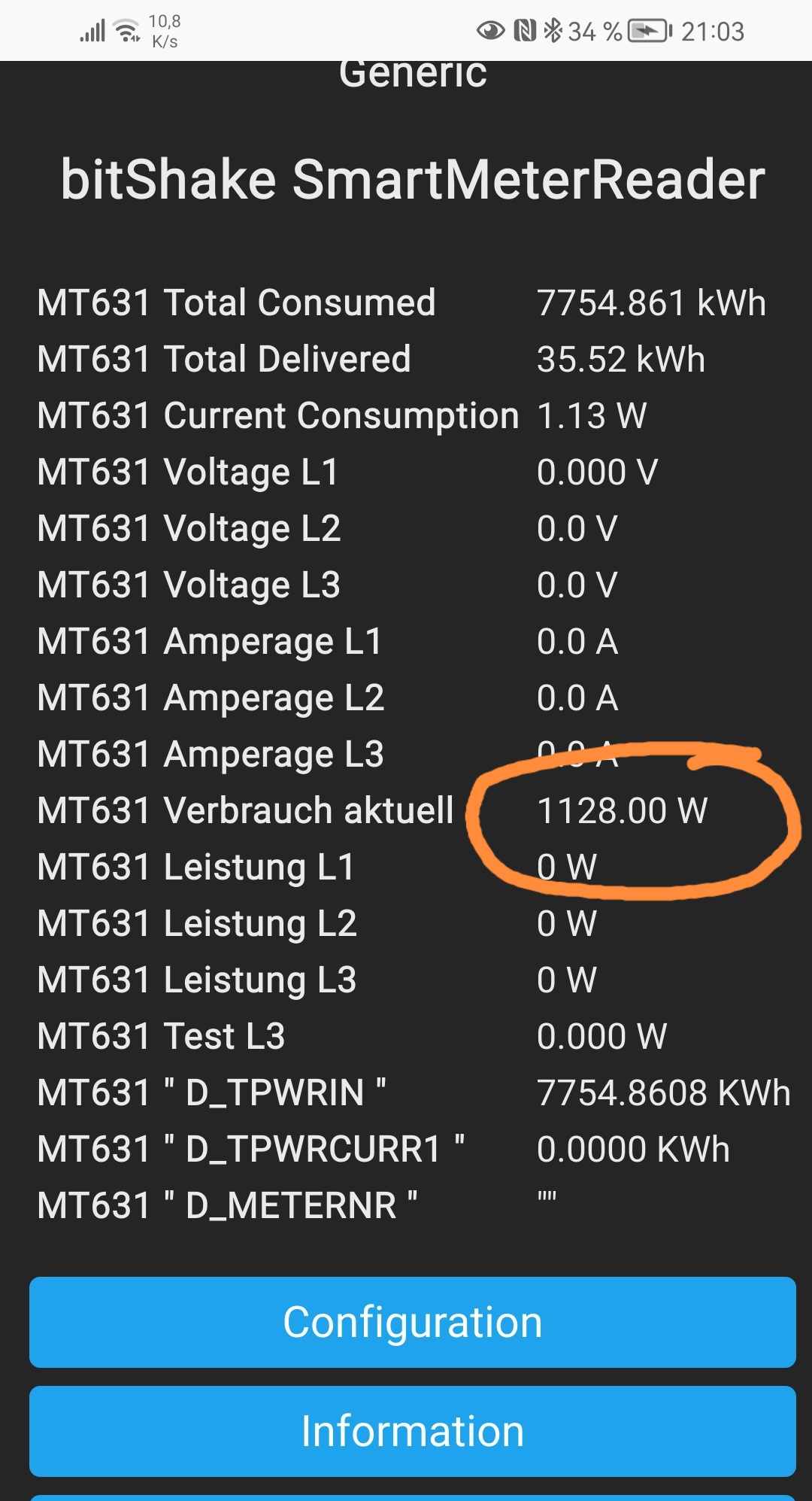

ISKRA M681Momentanwert auslesen schon wieder
Ha, hab ich doch tatsächlich verpasst, das Du schon könntest.
Na gut.
Hier gibt es einen Sketch, der einen Dump auf einem ESP32 erstellt.
Wenn Du den auf einen D1 / ESP8266 umschreiben kannst, dann nimm den ODER (was mir lieber wäre) den von mir ursprünglich für einen MEGA und jetzt auf einen UNO mit Softwareserial umgeschriebenen und lese damit einmal den Zähler aus.
Es kommt ein DUMP raus (hoffentlich).
Wichtig: Die Freischaltung mit PIN sollte erfolgt sein, um eine vollständige Datei zu bekommen.
Den Dump hätte ich gerne.
Ich werd am Nachmittag vermutlich nochmal reinschauen und geb dann morgen früh spätestens laut, ob das so funktionieren kann wie Du willst und vor allem, was da alles so drin steht. :slight_smile:

Hallo und willkommen :laughing:
folgendes ergab der Sketch der nicht verlinkt war:

fertig! - Neustart  mit RESET
Der Block ist noch viel größer, bekomme aber immer nur stückchenweise kopiert und eingefügt (aus dem seriellen Monitor)
muss mal schnelle auf dem IDE 1 probieren...
Ne alles gut!
Jap der 1.0 machts noch:
Start...
gelesene Daten:

Da ich die Werte leider nicht ablesen kann, kann ich nur den Bereich eingrenzen. Der Wert kann zwischen - 1W und - 700W liegen.
Bei Tosmato gibt's einen Script, um die Daten einzulesen. (wird dort allerdings nur zum Vergleich in der Suche benutzt) Falls der von Nutzen ist, kann ich ihn raussuchen.
Diese Werte gibt mein Zähler leider nicht aus. Lt Herstellers nicht vorgesehen. Genauso wie Spannung oder Strom auf den 3 Phasen.
Ne lass mal
sind die immer negativ ?
Nein, normalerweise positiv, nur wenn ich nicht verbrauchen kann, was das Balkonkraftwerk produziert, dann Speise ich kostenlos ins Netz ein, dann ist der Wert negativ.
So sah es bei Tosmato aus. 1128W Abnahme. Nachkommastellen werden nicht ausgegeben.
