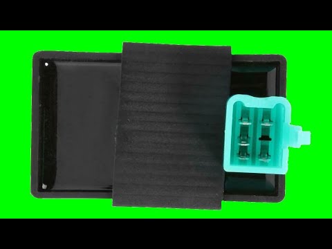

@yanisj est-ce que tu peut mettre une photo du connecteur de ton CDI stp?

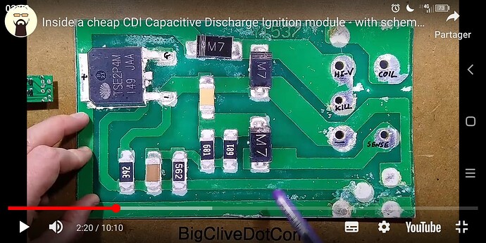

A propos du CDI, j'ai trouvé ça sur une vidéo d'un gars qui a decortiqué son CDI.
La carte d'origine (le condensateur est sur l'autre face), bien entendu, c'est une photo agrandie de la carte qu'il utilise pour sa démo.

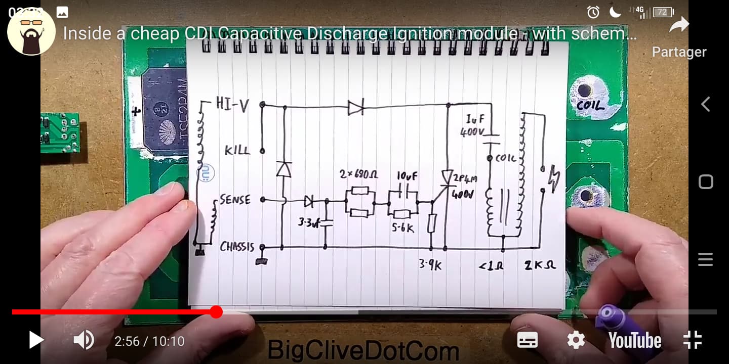

Le schéma initiale de cette carte:

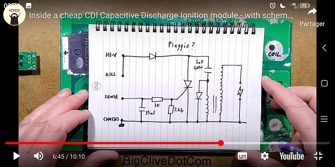

Le schéma allégé:
Je pense que c'est une chose qui est de l'ordre du réalisable pour faire un CDI neuf.
Sur ce CDI, on injecte les pulses de l'Arduino, en modifiant si nécessaire le pont diviseur qui attaque la gâche du SCR.
Et sur le volant magnétique, avec éventuellement un autre capteur, on récupére l'info PMH qu'on traite pour créer l'avance souhaitée.
