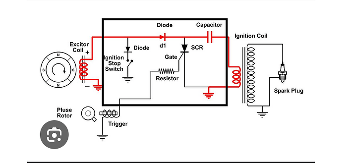

J'ai besoins d'aide svp: Allumage + injection moteur 4t 125cc
Le pulse rotor, c'est le volant magnétique.
Le trigger, c'est le capteur (la bobine).
Le trigger envoie une pulse au SCR qui devient passant.
Le capacitor se décharge dans l'ignation coil sur le primaire.
Le secondaire de coil (effet transfo) envoie une pulse haute tension sur la bougie.
IDÉE:
Remplacer le trigger par une sortie optocouplée Arduino pour envoyer des pulses au SCR.
Comme cela on garde le CDI
Pour le trigger, peut-être qu'on peut le remplacer par un ILS qui attaque une entrée Arduino avec un PULLUP?
sortie optocouplée

le probleme si ont garde le vieux cdi c'est que il va rajouter sons avance a lui.
avance que l'on ne connais pas
C'est vrai, j'y avais pensé.
Pour être honnéte, moi je ne sais pas réaliser un CDI, je comprend comment il marche, mais définir les bons composants, je ne sais pas.
Faire du rétro ingenioring, c'est de l'ordre du possible (pour moi).
c'est à dire ouvrir la boîte noire (CDI) et copier et/ou modifier ce qu'il y a dedans pour enlever l'éventuelle avance (si c'est possible, parce que peut être qu'elle ne peut pas se réduire à 0°, ce que je crois par intuition).
j'aurais bien voulu mais les composant sont mouler dans du silicone
Mince alors...
sinon dans c'est cas la il n'est pas mieux de prendre un capteur hall et le metre a la place du triger ?
Ton capteur, à envoyer sur entrée Arduino, c'est A.
Ton CDI, avec ou sans avance, à piloter par une sortie Arduino, c'est B.
On ne sait pas si ta boîte noire CDI ou B, a une ou plusieurs avances et on ne peut pas voir ce qu'il y a dedans pour le deviner!
Donc si on ne refait pas B, on est coincé non?
oui c'est sa il faut re faire le b.
en faite il faut faire se qu'il y a dans le carré
je vais essayer de demonter le cdi demain
Dans ce cas ce n'est pas grave il suffit de déduire ce retard fixe de la commande que tu vas générer dans le système que tu veux ajouter.
Le commande de la bobine d'allumage cela a déjà posé des problèmes dans des réalisations que l'on a déjà traitées ici. Donc si on peut réutiliser cette partie ce n'est pas plus mal.
le probleme c'est que je ne connais pas cette angle fixe
Je pense que le "ignition stop Switch" est hors CDI.
J'ai trouvé ça aussi.

A propos du CDI, j'ai trouvé ça sur une vidéo d'un gars qui a decortiqué son CDI.
La carte d'origine (le condensateur est sur l'autre face), bien entendu, c'est une photo agrandie de la carte qu'il utilise pour sa démo.
Le schéma initiale de cette carte:
Le schéma allégé:
Je pense que c'est une chose qui est de l'ordre du réalisable pour faire un CDI neuf.
Sur ce CDI, on injecte les pulses de l'Arduino, en modifiant si nécessaire le pont diviseur qui attaque la gâche du SCR.
Et sur le volant magnétique, avec éventuellement un autre capteur, on récupére l'info PMH qu'on traite pour créer l'avance souhaitée.
C'est une idée comme une autre...
