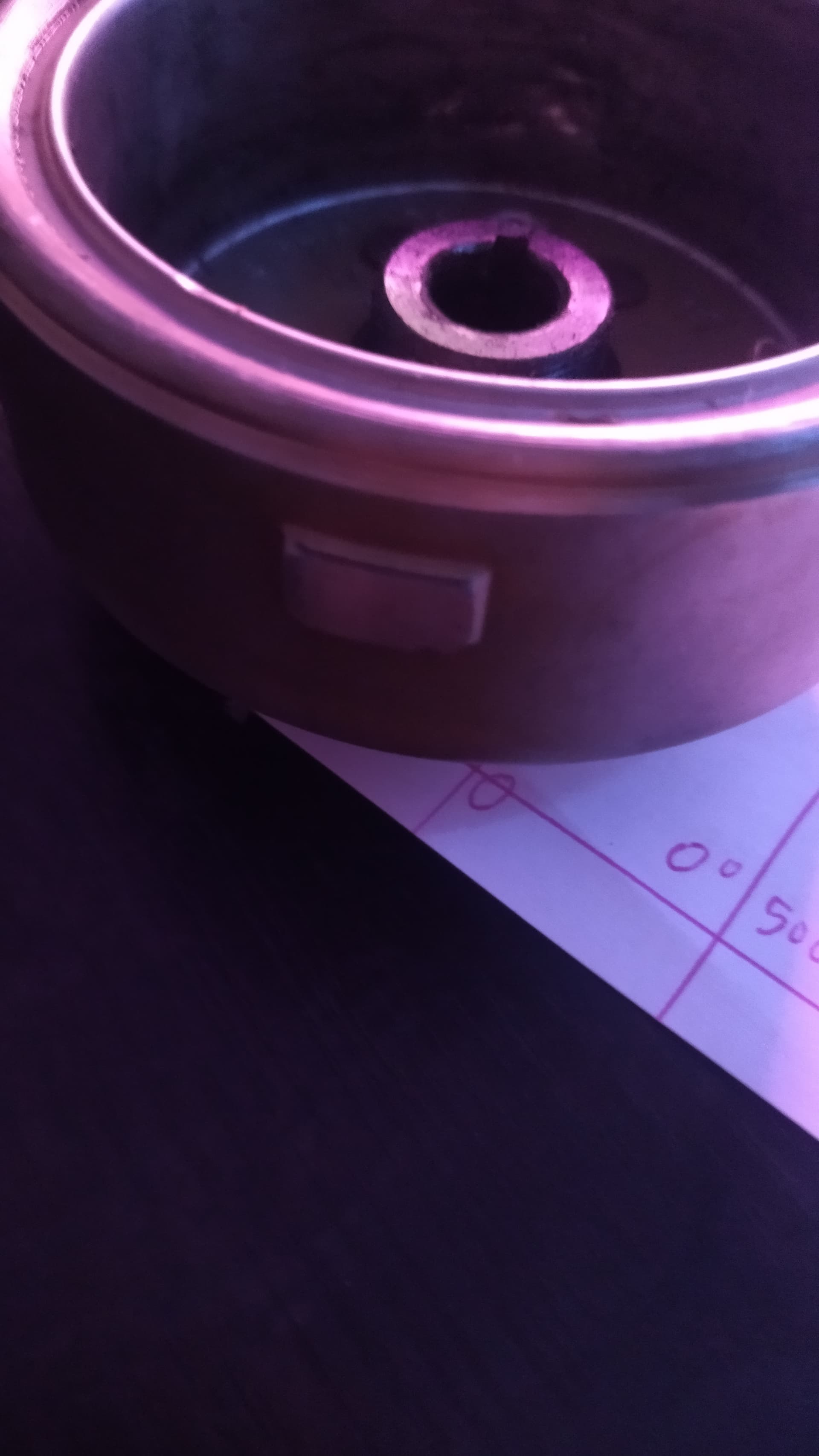

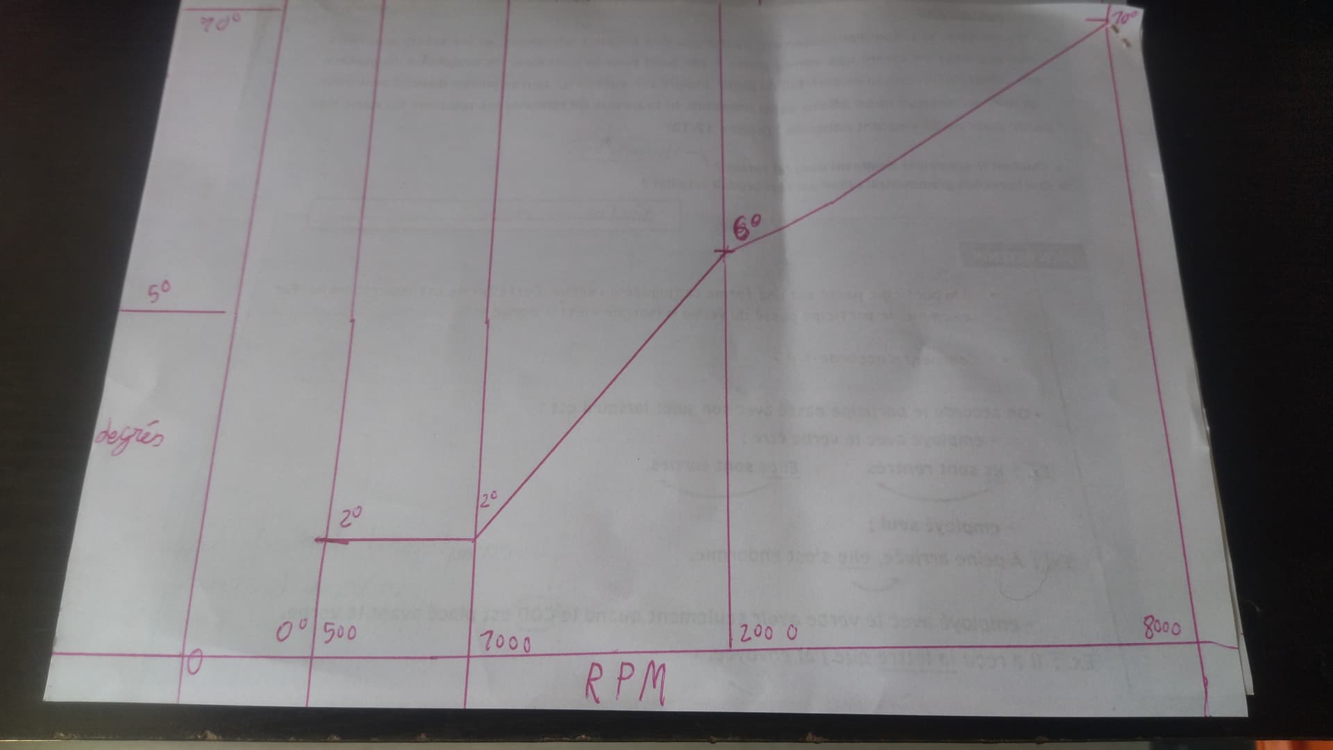

bonjour, pour répondre comment et sous quelle forme je recois les tours/minute sa sera grace a un capteur a effet hall et un aiment positioner sur le vollant d'inertie du moteur et j'aimerer les recevoir sur la console de l'arduino pas besoins d'ecrans lcd. et l'avance variable c'et le moment l'etincelle va se former. je souhait l'avancé 2° de 500 rpm a 1000rpm de 6° de 1000rpm a 2000 rpm et de 10° de 2000rpm a 8000rpm. il faudra encore que je convertise les angle en durée pour mettre des delay au lieux des degrée. merci

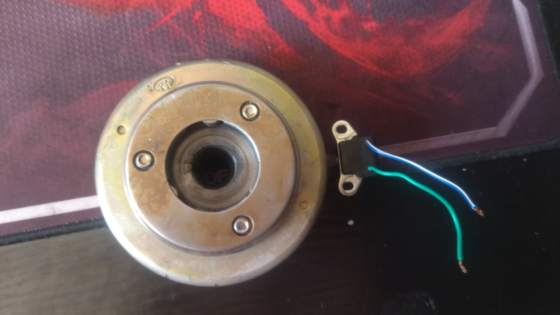

Pourtant j'ai cherché, avec les outils "modernes", les info que vous ne donnez pas avec vos photos.
Je ne sais pas ce qu'il y a dans votre boîte noire avec 1 fil vert et 1 fil bleu/blanc, ni à quoi correspondent ces fils.
Idem pour votre volant d'inertie, combien d'aimants a t'il?

La courbe que vous présentez atteind différents niveaux avec des pentes et non des paliers comme vous l'avez écris, est-ce une variation en pente que vous voulez?
Vous parlez d'avance en degré (angle) à l'allumage, il faudrait au moins avoir un signal qui nous indique quand on est à 0° pour pouvoir régler l'avance, est-ce l'aimant qui nous donne cette info?

La première chose est de connecter le capteur sur l'Arduino, en mode PULLUP.
C'est à dire, mettre une résistance de 2,2k entre le +5v. de l'Arduino et la pin 2 de l'Arduino, brancher le fil vert sur la pin 2 et le bleu au GND de l'Arduino.
Ensuite tu fais l'exemple de l'IDE Arduino DigitalReadSerial, tu passes un aimant devant le capteur et tu regardes si tu vois une variation dans le moniteur, à 9600.

dans le petit boitier noir se trouve le capteur a effet hall.
sur le volant d'inertie il y a 1 seule aimant.
le graphique j'ai presenter veux dire ( 0rpm a 500 rpm = 0° ) ( 500rpm a 1000rpm = 2° ) ( 1000rpm a 2000rpm = 6° ) ( 2000rpm a 8000rpm = 10° )
donc oui efectiveument c'est des palier que je souhaite faire excuser moi poour cette erreur de graphique
l'angle sera a 0° l'orsque l'aiment sera en face du capteur (boitier noir).

je reste bloquer a 0 quoi que je face mais pourtant lorsqque je fais un test de continuiter au multimetre il fonctione correctement

Ton capteur effet hall est plutôt un contact qui se ferme (0 Ohm) quand il est face à l'aimant, c'est cela?
et au final mon capteur fonctione je l'avais mal brancher :sweat_smile:
jef59 je ne sait pas trop je l'avous au repos il m'afiche 0.0 ohm et l'orsque je met l'aimen il afiche 2.5 ohm puis retourne 0.0
