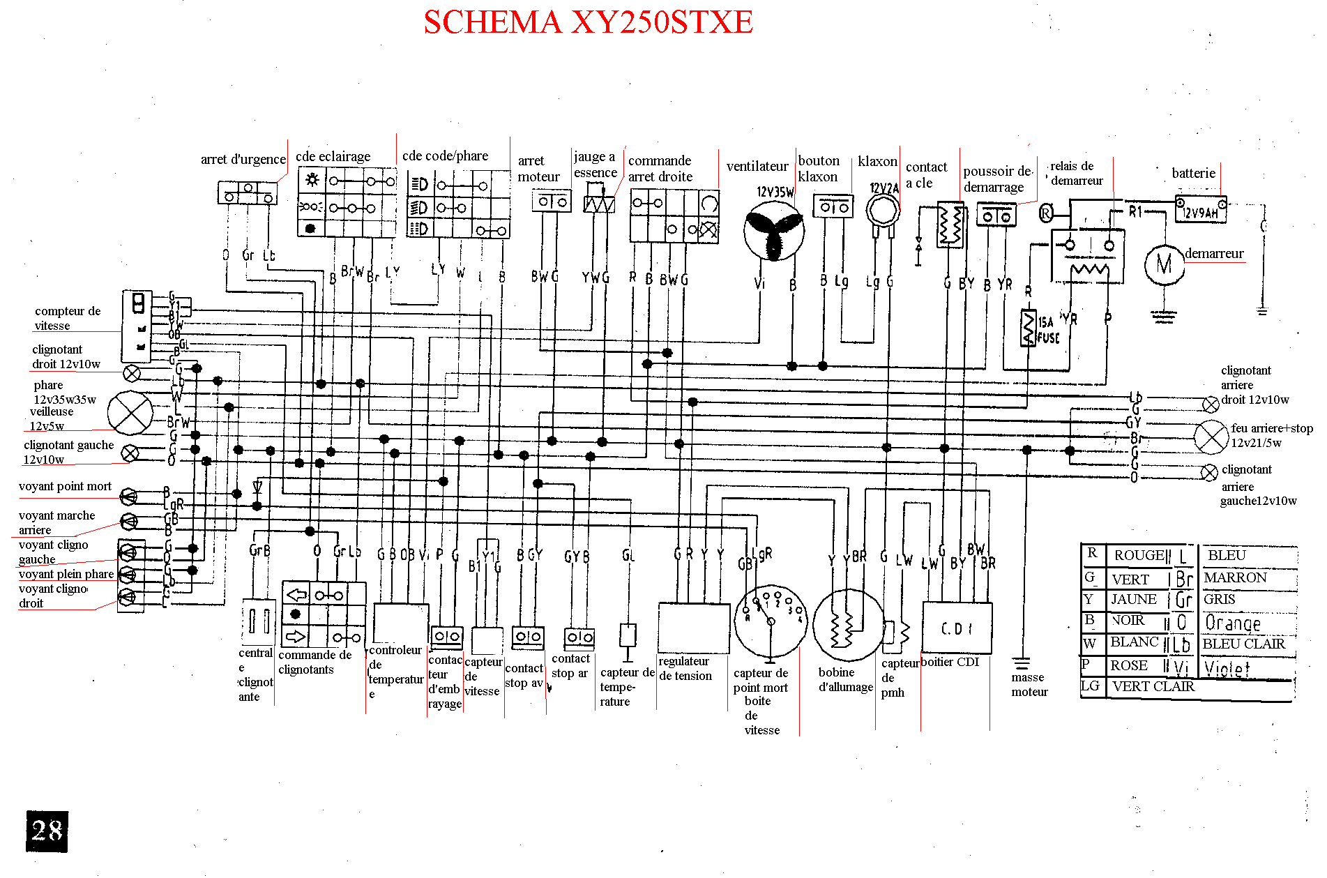

Quel est le schéma électrique actuel ?

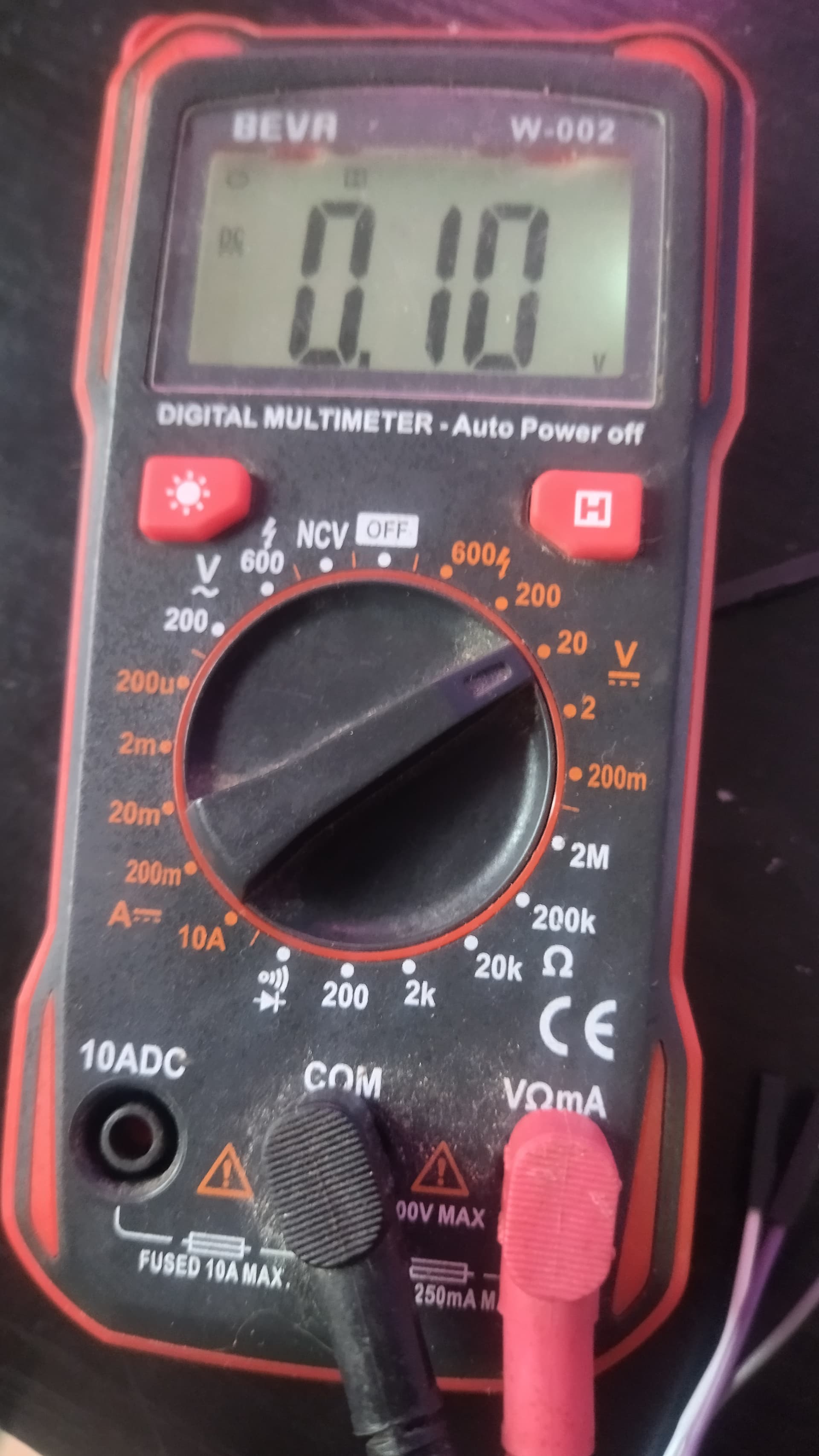

Il est fort probable que la tension n'est pas de 50mV.
L'aimant ne doit couvrir qu'une toute petite partie du volant (moins de 10° sur 360°) donc le rapport cyclique est petit.
Si le voltmètre est en position continu la tension crête est donc atténuée dans un rapport 1:36, voir plus.
Si le voltmètre est en position alternatif comme la tension n'est pas un sinus il y a fort à parier que le résultat est n'importe quoi.
De plus, si on bouge l'aimant à la main, la variation de flux magnétique est lente et donc la tension sera plus faible.
Donc, prendre le résultat de ces mesures avec des pincettes.

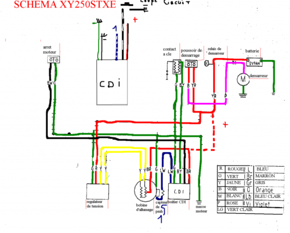

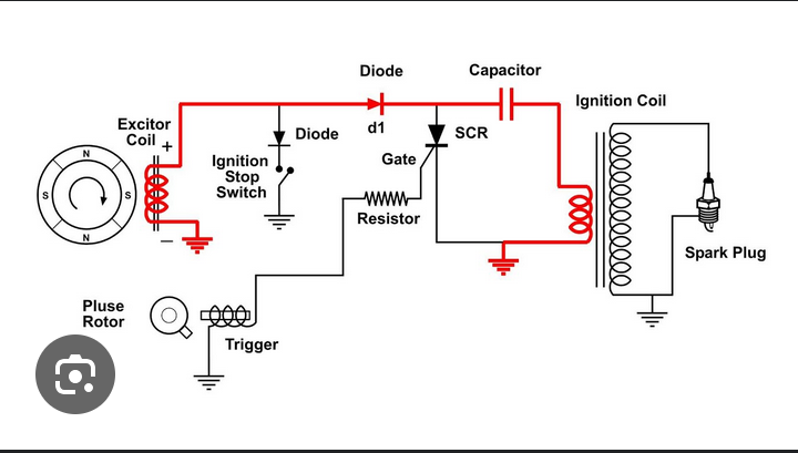

schéma trouvé sur le site dédié ( Merci à eux )
ATTENTION: les membres signalent deux erreurs dans le schéma:
je cite:
Petite correction: le contacteur à clef correspond à la bobine allumage et la bougie est symbolisée par les petites flèches à coté,
je recite:
il doit y avoir une erreur au niveau du contacteur de l’arrêt d'urgence.
il est relié aux clignotants uniquement ???
ce ne serais pas plus tot les warning ?

Déja, est ce que c'est vraiment que 50mV?
A mon avis, c'est ça qu'on cherche

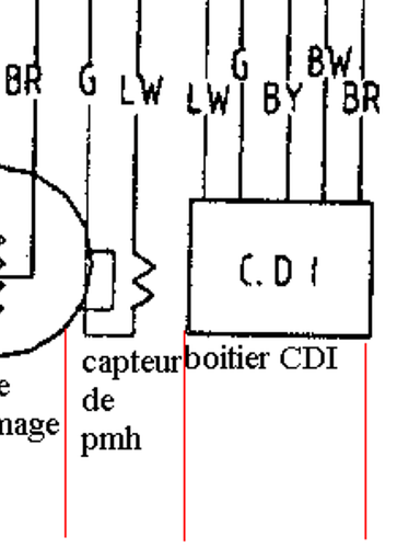

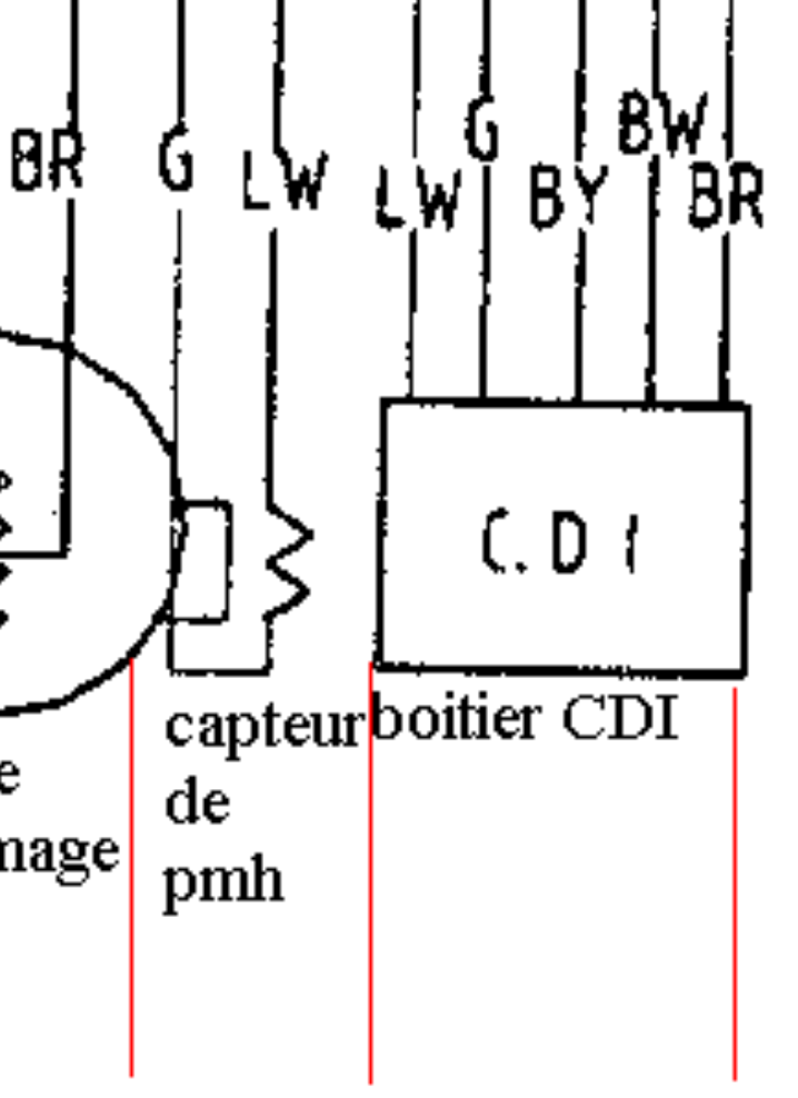

Capteur de PMH,
A la masse d'un coté et sur le CDI de l'autre.
C'est quoi le CDI?
Je pense qu'il faut creuser la derriére pour évaluer si le signal fait + que 50mV.

Bonjour

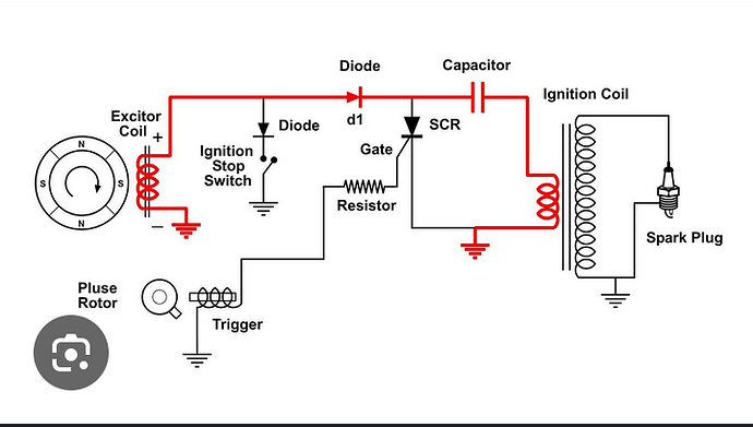

Capacitive Discharge Ignition <=> circuit de commande d'allumage à décharge capacitive <=> C'est le circuit qui va calculer l'avance à l'allumage en fonction de la vitesse du moteur et qui va connecter (ou dé-connecter), au "bon" moment, un condensateur chargé à la bobine d'allumage de façon à créer un circuit oscillant LC qui va générer (au secondaire de l'auto-transformateur qu'est la bobine d'allumage) la très haute tension qui va servir à créer la serie d'étincelles qui vont enflammer le mélange carburant-air.

Tes 0.9 volt tu les as mesurer sur quel fil ? Car si sait le capteur pmh , si je dis pas de betise , c’est normal. C’est une tension tres faible. A ne pas confondre avec le stator ( 3 fil si tryphasee et 2 fil en monophasee ) qui lui , moteur tournant ou coup de demarreur , dois te fournir entre 15 et 30v ( cette tension passe par un redresseur et permet de recharger la batterie )

Oui mais non, ce n'est pas parlant car comme l'explique @fdufnews tu mesure en DC un signal non continu.

En fait, tu veux tout simplement un Capacitive Discharge Ignition (CDI) programmable par Arduino.
