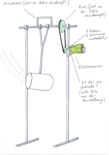

Hallo liebe community,
Ich habe folgendes Projekt- Vorhaben:

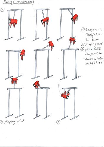

Ich will ein großes Pendel bauen, das mit Hilfe eines Elektromotors langsam nach oben gezogen wird. Irgendwann erreicht es den Kipp- Punkt und begibt sich in den freien Fall. Dann soll das Pendel eine Zeit lang schwingen können, bis es wieder langsam vom Elektromotor nach oben gezogen wird und schließlich wieder den Kipppunkt erreicht. ( Siehe Skizze/ Prinzip und Skizze/ Bewegungsablauf)
Ich möchte, dass das ganze Gestell in Bewegung versetzt wird, wenn das Pendel nach dem freien Fall schwingt, dabei soll es aber so gesichert sein, dass es nicht umfallen kann. Welche Form sich am Ende des Pendels befindet ist noch ziemlich offen, es wird aber eine ausgehöhlte Form aus Holz sein. Die groben Maße und das geschätzte Gewicht des Pendels seht Ihr auf Skizze/ grobe Maße.
Ich brauche vermutlich eine Art Getriebe um so eine langsame kräftige Drehbewegung hinzukriegen. Außerdem muss das Getriebe über eine Art Leerlauf verfügen damit sich das Pendel in den freien Fall begeben kann und anschließend schwingen kann.
Kennt irgendjemand ein Gerät, dass nach einem ähnlichen Prinzip funktioniert, wo man sich die Mechanik abschauen könnte oder welches man vielleicht sogar auf dem Schrottplatz findet und sie sich ausbauen könnte? Oder hat jmd. mal ein ähnliches Projekt, mit ähnlicher Mechanik in irgendeinem Forum im Internet gesehen? Oder kennt jemand ein anderes Forum, das für elektromechanische Fragen dieser Art besser geeignet wäre? Vielleicht kennt ja auch jmd. eine Firma/ AnsprechpartnerIn, die einem beim Lösen einer solchen Aufgabe helfen könnte.
Über Eure Ratschläge würde ich mich sehr freuen!
Herzliche Grüße Leonardo
Als Lösung für die Kupplung schlage ich einfach einen Mitnehmer vor. Einen Achsparalellen Arm oder Zapfen der das Pendel hinaufdreht; wenn es aber über den oberen Nullpunkt kommt alleine nach vorne fallen kann. Zum nächsten Zyklus muß der Mitnehmer dann leer eine halbe Umdrehung machen.
Du weißt schon daß bei 1,5m und 20 kg der Motor ein Moment von fast 300Nm aufbringen muß. Das ist gar nicht wenig.
Gleichzeitig kann der Mitnehmer einen Enschalter oder Sensor betätigen damit der Motor oben stehen bleibt.
Damit das ganze Gestell mitschwingt muß entweder das Gestell elastisch sein oder auf Gummipuffer montiert sein. Es gibt Gummipuffer mit Gewinde. Die Basis muß aber solide gebaut sein und am Boden angeschraubt sein.
Grüße Uwe

Genauso wie Rentner finde ich Deine Idee auch sehr gut! Ich habe das Prinzip des Mitnehmers auf einer Skizze veranschaulicht (Skizze/ Antrieb)

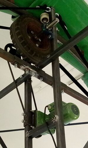

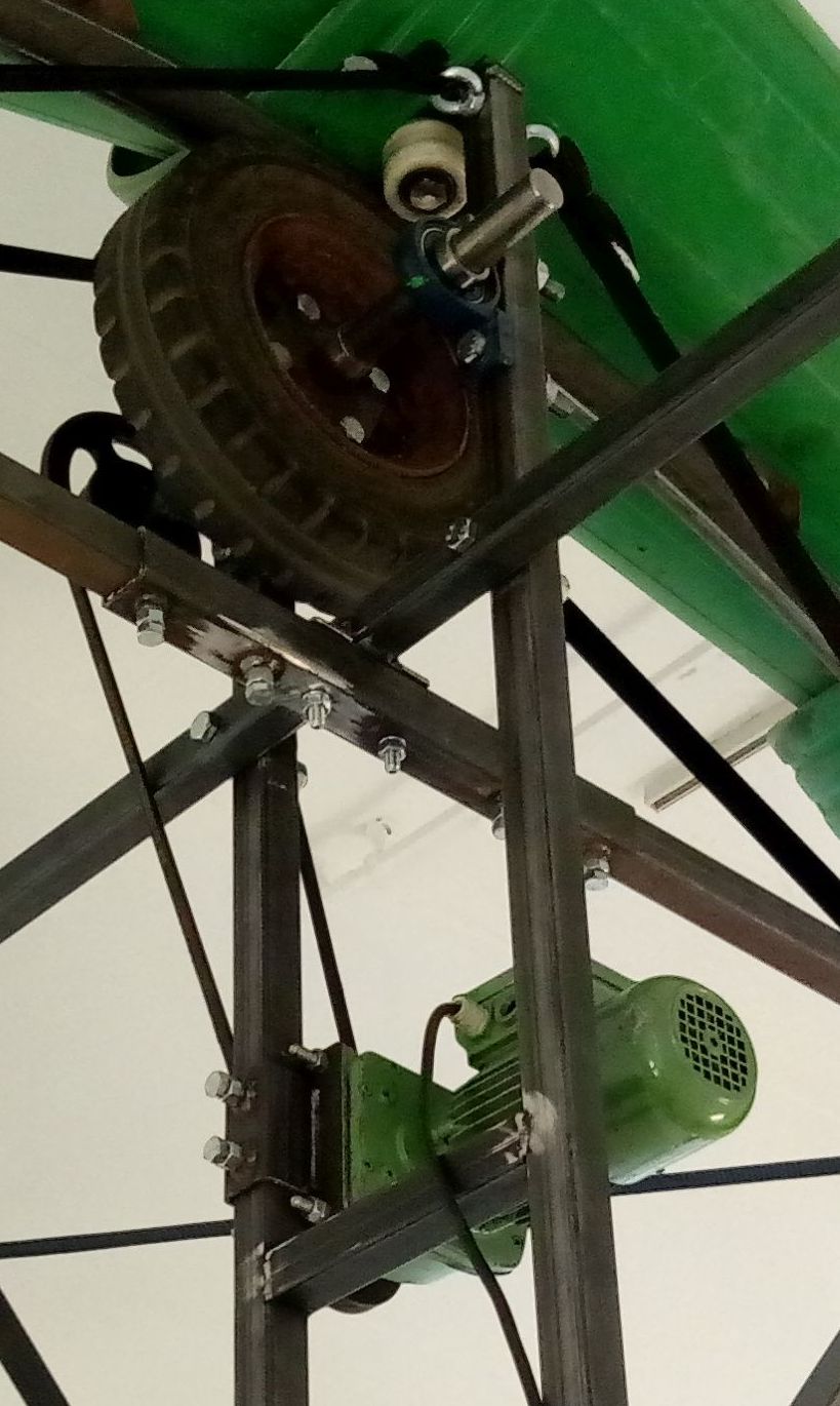

Das stimmt. Ich habe mal eine Installation in einer Ausstellung gesehen, da wurde eine große Stahlkonstruktion durch einen Elektromotor kontinuierlich gedreht. Dafür wurde ein Drehstrommotor benutzt. Ich bin mir nicht ganz sicher ob da auch ein Getriebe am Elektromotor verbaut ist ( Ihr seht den Antrieb der Installation unten im Anhang und auf der Skizze/ Antrieb ist gekennzeichnet was ich für ein Getriebe halte. Hier ist außerdem ein Link zu einem Video der Installation, die ich gesehen habe:
Baksteenfabriek - YouTube ) .
Auf jeden Fall gibt es zwischen dem Elektromotor und der Achse eine Übersetzung bestehend aus einem großen Rad (an der Achse) einem kleinen Rad ( am Elektromotor) und einem Keilriemen. Die Drehbewegung der Arbeit war relativ langsam, ungefähr so stelle ich mir das bei meiner Arbeit auch vor, aber noch langsamer, ungefähr um die Hälfte langsamer. Am besten wäre es deshalb wenn ich bei dem Elektromotor mit einem Frequenzumrichter die Drehzahl regeln könnte. Das ist bei einem Drehstrommotor ohne großen Kraftverlust möglich, oder?
Ich schätze, dass ich bei meiner Arbeit keinen Keilriemen nutzen kann, sondern eine Kette benutzen muss, weil der Keilriemen durchrutschen könnte. Seht ihr das genauso?
Den Antrieb würde ich wie bei der Installation befestigen, so ist man sehr flexibel was die Länge der Kette /bzw. die Kettenspannung betrifft. (Siehe Skizze/ Antrieb)
Ich frage mich jetzt gerade was das genau für ein Motor ist, der in der Installation verbaut ist, wo man so einen Motor herbekommt bzw. in welchem Gerät so ein Motor normalerweise verbaut ist. Hat da jemand eine Vermutung? Außerdem brauche ich eine Kette, Ritzel für die Übersetzung und vor allem muss das kleinere Ritzel auf die Welle des Elektromotors passen. Kennt jemand eine Adresse wo man diese Komponenten kaufen kann und sich gut beraten lassen kann?

Ein Getriebe ist dort nicht (unbedingt), denn dank des Riemenantriebs (oder besser einer Kette), hast Du ohnehin eine Untersetzung!
Bedien Dich am einfachsten bei einem ausgedienten Mountainbike an Ritzel, Kettenrad und Kette, dann kannst Du Dir die Über-/Untersetzung zusammenstellen.

Der Motor im zitierten Modell hat ein Getriebe (Rechteckiger Teil hinten am Motor)
Dann der Keilriemen
Dann noch das Gummirad am runden Ring wo die "Mülltonnen" montiert sind.

Wenn das Pandel am oberen Totpunkt herunterfällt schwingt es auf der anderen Seite hoch und dann zurück. Die Amplitude beim zurückschwingen muß kleiner sein als der Mitnehmer in dieser Zeit weitergedreht hat. Ist die Amplitude größer als die Position des Mitnehmers knallt das Pendel an den Mitnehmer und dann geht es ziemlich schnell kaputt.
Laut Wikipedia Mathematisches Pendel – Wikipedia ist das Berechnen der Pendelfrequenz nicht so einfach. Vor allem ist es nicht einfach die Paramenter zu bestimmen damit man die Dämpfung bestimmen kann und das Pendel ausgependelt hat wenn der Mitnehmer am unteren Totpunkt angekommen ist.
Am einfachsten ist es sicher Du baust das Gestell und das Pendel. Dann läßt Du das Pendel schwingen und mißt die Schwingungsfrequenz und wielange das Pendel schwingt. Dann kannst erst die maximale Drehzahl des Motors/Übersetzung bestimmen.
Andererseits kannst Du bei zu schnellem Motor diesem im oberen Totpunkt für die nötige Zeit anhalten oder eine Rutschkupplung/Bremse zwischen Pendel und Pendelachse einbauen mit dem Du die Dämpfung einstellen kannst. Auch eine Wirbelstrombremse ist denkbar.

Ihr habt Recht, ich muss entscheiden wie schnell sich die Achse drehen soll, an der Mitnehmer und Pendel befestigt sind. Die Drehzahl soll sehr langsam sein, ich habe bei meinem letzten Post vollkommen übertrieben was die Geschwindigkeit betrifft: Ca. 0,2 U/min wären ideal!
Als Zuschauer, soll man warten müssen, bis der Kipppunkt überschritten wird, es soll sich langsam eine Spannung aufbauen. Wenn das Pendel alle 5 Minuten den Kipppunkt überschreitet wäre das ein guter Zyklus. Bei einem Getriebemotor, der im Abtrieb eine Drehzahl um die 1 U/Min liefert, kann ich mit einer weiteren Untersetzung die 0,2 U/Min erreichen.

Ein Abbremsen des Pendels ist eine sehr gute Idee. Ich stelle es mir sowieso besser vor, wenn das Pendel nicht zu lange nachschwingt. Es muss ein relativ kurzes, energiereiches Entladen der potentiellen Energie sein mit nicht allzu langem Nachschwingen. Ich werde mal über Möglichkeiten des Abbremsens ( Rutschkupplung/ Bremse, Wirbelstrombremse) nachdenken. Danke für Deine Tipps!
