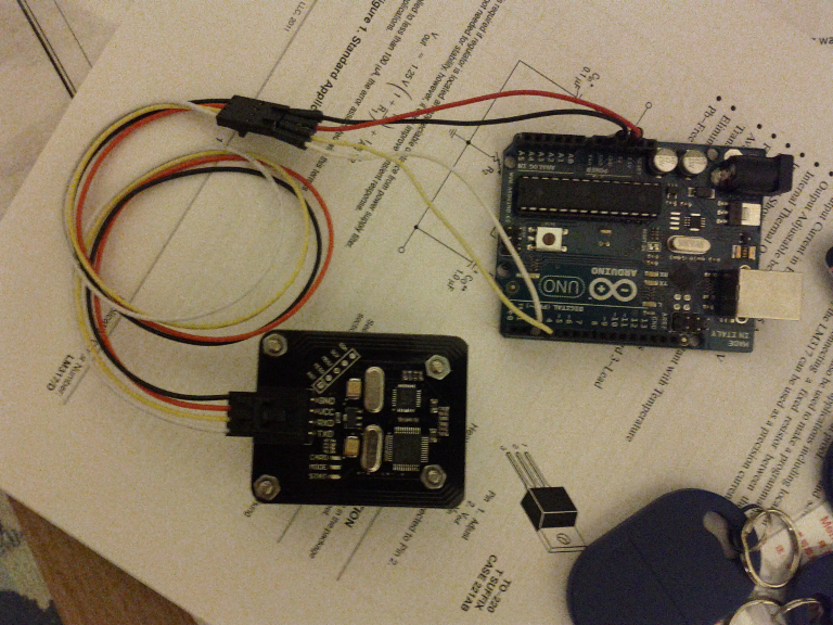

@pitusso è arrivato il lettore, funziona bene tramite seriale e voglio provarlo anche direttamente tramite spi.
@bigjohnson l''ho comprato anche io ma non sono riuscito a farlo funzionare, o meglio il led della lettura del rfid blinka ma sulla seriale del arduino non mi ritorna mai nulla, potresti postarmi un esempio del tuo codice?
Grazie

bigjohnson:
mitico!
Vai di foto recensione :grin:
Il codice l'ho copiaincollato da qui, la foto la posto questa sera!
Ecco la foto

grazie della foto "dal vivo"!
L'attrezzo è interessante :stuck_out_tongue:
A futura memoria:
ho fatto l'adattatore spi per usare il modulo con la mcu e con Arduino non funziona.
Con la seriale tutto ok.
