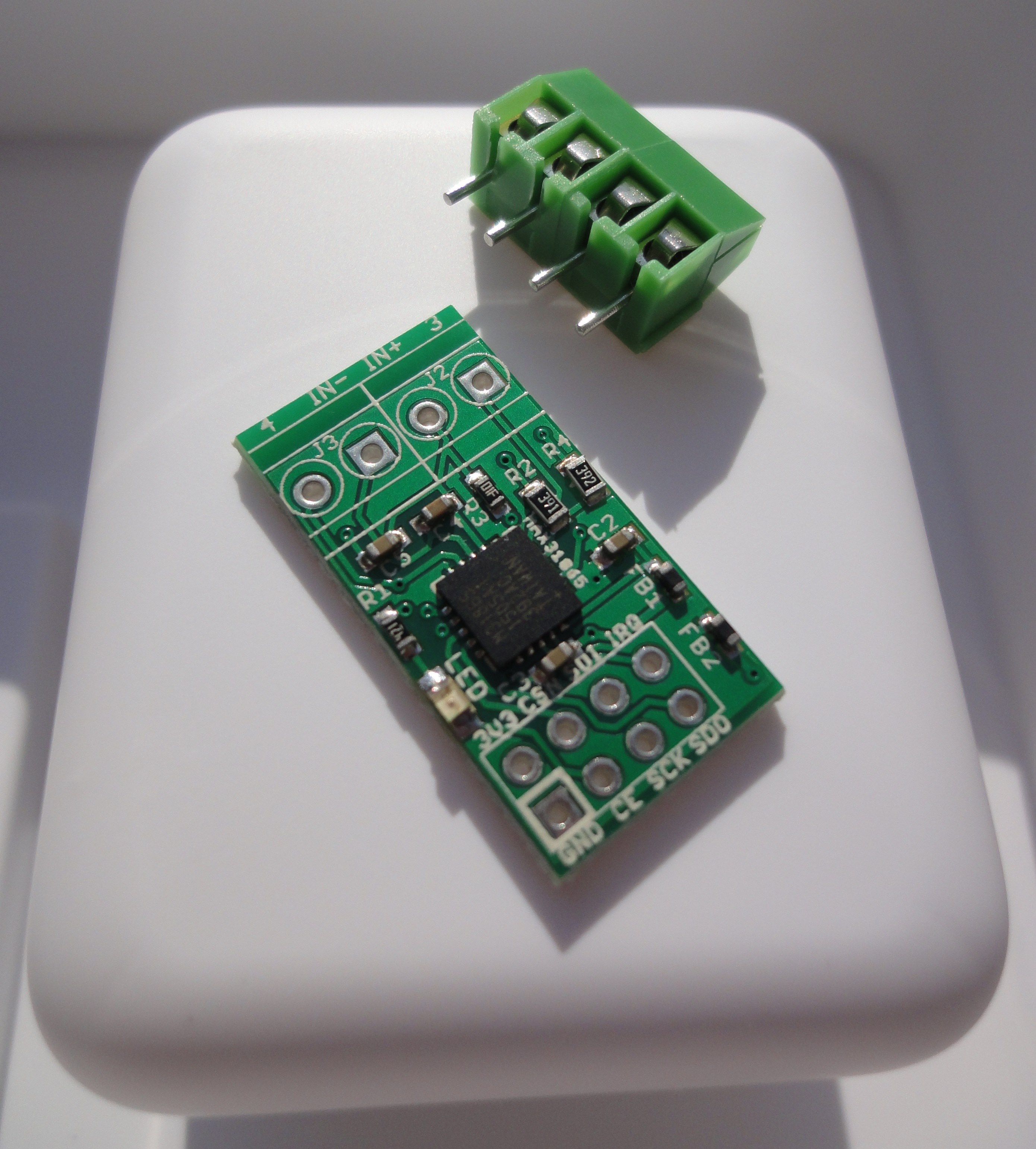

Ich brauche ein recht genauen ADC........
mit min. 16Bit und wenn es geht per I2C
Ich kenne mich jetzt nicht sooo genau damit aus, aber ich möchte den nutzen um später einen(bzw 5) PT100 auszulesen (in 4-Draht-Schaltung ?) mit einer Auflösung von 0,01°C (bei 0-450°C) und einer sehr hohen Genauigkeit....
Wenn ich das richtig verstanden habe, hängt die Genauigkeit auch vom PT100 ab !?
Die Schaltung, die ich damit aufbaue soll es nur möglich machen, möglichst genau zu messen....
So in die Richtung: schließt man ein sehr genauen PT100 an, is halt auch das Ergebnis genauer.... schließt man ein etwas ungenaueren an, ist das Ergebnis halt auch ungenauer......
könntet ihr mir da was empfehlen ?
Für so genaue Messungen würde ich ein handelsübliches Meßmodul vorschlagen. Beim Eigenbau kämpft man vermutlich mehr mit der Temperaturdrift, Rauschen etc. der Stromquelle, des Verstärkers und ADC, als mit den Werten des Sensors.
Der eingebaute ADC kann mit der ebenfalls eingebauten 1,1V Referenz betrieben werden, siehe analogReference(). Messen kann man die Referenzspannung nur mit externen Meßgeräten, sonst kriegt man nur raus daß AREF=AREF ist.
Für genaue Messung kommt man um einen 4-Leiter Anschluß nicht herum, und um eine stabile Stromquelle. Anschlußfertige Module sind erhältlich, mindestens mit SPI Interface, suche z.B. "PT100 Arduino".
Genaueres hängt von Deinen Ansprüchen und Geldbeutel ab, nach oben offen :wink:

an fertigen Modulen hab ich nur das gefunden:
kostet aber auch schon 20€ pro PT100 und hat "nur" 0,03125 °C und eine Genauigkeit von 0,5°C.....
das wäre aber schonmal nahe dran....
was sagt mir denn die Genauigkeit ?
Das das Messergebnis um bis zu 0,5°C abweichen kann....
Heißt das so viel, wie das, wenn ich zB 100°C messe ich 100°C habe und bei 400°C sinds dann tatsächlich 400,5°C ?
Oder ist die Abweichung linear ? also 100°C = 100,5°C und 400°C = 400,5°C - weil dann könnte man die doch "rauskalibrieren" ?
