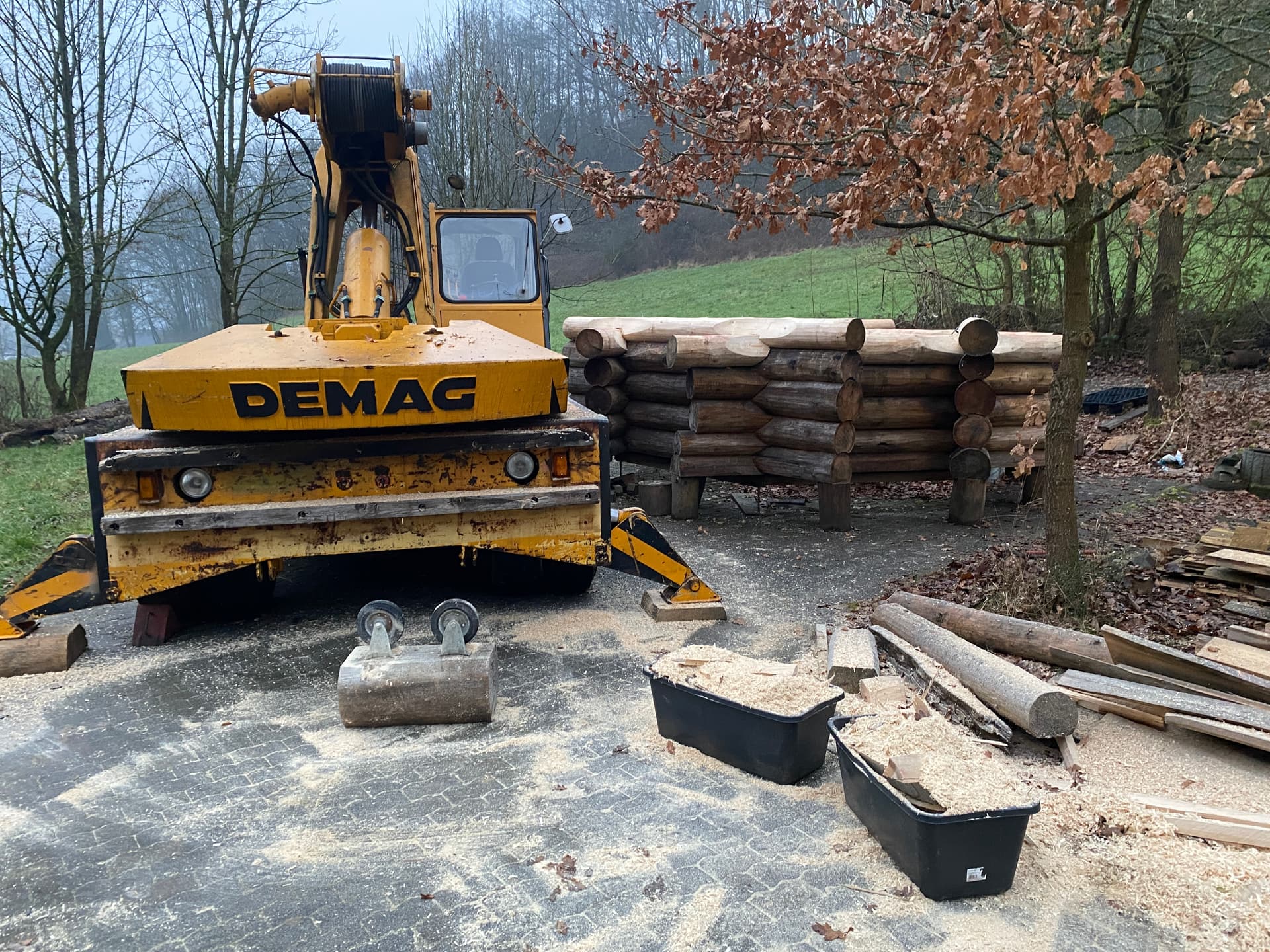

Hallo zusammen,
entschludigt, dass ich mich erst jetzt wieder melde. Nutze derzeit das schöne Wetter um an meinem Blockhaus weiter zu arbeiten.
Das der Code nicht annähernd richtig ist habe ich mir schon gedacht.
Ich werde mal schauen ob ich die ganzen Sachen die hier schon genannt wurden heute Abend mal umgesetzt bekomme. Dann kann ich eine Rückmeldung geben.
Vielen Dank für die Hilfe.
Gruß Kevin
