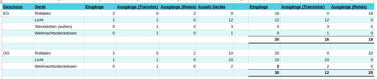

So langsam verliere ich etwas den Überblick, daher eine kurze Zusammenfassung zu meinem aktuellen Stand:
Zur Verdeutlichung der benötigten Anzahl an EIn-/Ausgängen habe ich mal noch die Planung dazu mit angehängt. Insgesamt sind 60 Eingänge und 66 Ausgänge verteilt auf zwei Steuerungen notwendig.

Grundlegend würde ich hier auf die MCP23017 setzen und davon je 3 Stück als Eingänge und Ausgänge pro Stockwerk verwenden. Was mir allerdings noch Fragen aufwirft ist die Schnittstelle zu den 24V Signalen.
Grundlegend finde ich den Ansatz mit Optokopplen gut, damit ist eine Beschädigung des MCP und ESP kaum mehr möglich. Ich habe allerdings etwas Probleme passende Bauteile zu finden. Am besten wären ja Arrays mit möglichst acht Optokopplern in einem DIL Gehäuse und dazu gleich passend die Widerstandsnetzwerke mit acht Widerständen gegen GNO oder VCC.
Meine Ursprüngliche Idee war Ein- und Ausgänge einfach über einen ULN2803 zu führen. Was allerdings keine Galvanische Trennung gewährleistet. Dafür aber sehr kompakt ist.
Bei den Platinen bin ich ebenfalls noch am überlegen die nicht wir angedacht auf Lochraster Platinen auf zu bauen, sondern richtige Layouts zu erstellen und Ätzen zu lassen. Platinenlayouts habe ich aber das letzte mal in der Ausbildung vor mehr als 10 Jahre selbst erstellt und selbst geätzt. Einen Anbieter dafür müsste ich auch erst suchen.
Mein Ziel wäre dabei möglichst die 48 Ein- bzw. Ausgänge jeweils auf einer 160x100mm Platine unter zu bringen.,
Wie in den Posts zuvor, würde ich einen MCP23017 nehmen, wie z.B. in meinen Link in Post#31

Grundlegend würde ich hier auf die MCP23017 setzen und davon je 3 Stück als Eingänge und Ausgänge pro Stockwerk verwenden. Was mir allerdings noch Fragen aufwirft ist die Schnittstelle zu den 24V Signalen.....
Da hat agmue ja schon viel zu geschrieben.
Ich werde wenn ich Zeit finde mal einen Aufbau mit einen ESP8266, MCP23017, EL 817 und einen 1k2 in Reihe zum Optokoppler für die 24Volt.
Es gibt auch Gehäuse mit 4 Optokoppler LINK.
Würde bevor ich eine Platine mache, erstmal das ganze auf einem Steckbord machen und einbauen. Wenn dann alles läuft Platine und Festeinbau.
