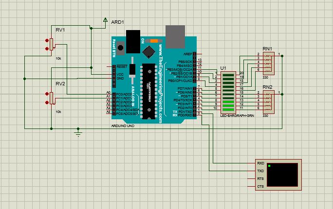

Mi chiamo Lorenzo, sono alle prime esperienze di programmazione con arduino quindi abbiate pazienza, questo è il mio secondo proggetto e vi spiego cosa vorrei fare.
Vorrei realizzare un misuratore di livello carburante per il serbatoio della barca; però invece di utilizzare il solito galleggiante con resistenza variabile annessa io vorrei usare due sensori di pressione.
Il primo sensore legge la pressione idrostatica del carburante ed il secondo legge la pressione dentro il serbatoio il cui valore sarà sattratto al valore di pressione letto dal primo sensore e determinare così il livello finale del carburante.
Lo sketch che ho generato, che per il momento utilizza due potenziometri, sembra funzionare correttamente sul simulatore Proteus 8.9.
Quello che nn riesco ad associare è far lampeggiare un led al raggiungimento della riserva ma solo a farlo accendere impostato sul pin12. Usare il semplice digitalWrite HIGH e poi Low non risolve perché occorre attendere il termine del calcolo della media nel loop e questo impiega un certo tempo abbastanza lungo e il led lampeggia solo al temine del calcolo della media per un solo lampeggio e cio si ripete ad ogni ciclo
mentre a me serve che il led lampeggi sempre quando il carburante entra in riserva anche al ripetersi del loop successivo.
Ciò che va tenuto presente è che
Ho cercato e letto vari esempi di lampeggio del led tipo questo:

però non riesco ad associarlo alla condizione "if "che a me interessa visibile nel secondo sketch:

allego uno screenshoot del test con simulatore,
Grazie a tutti, e Buona Pasqua.
Esattamente come detto qui occorre strutturare in modo diverso la logica. Nel seguente disegno a sinistra il tuo for di acquisizione che monopolizza tutto il tempo. A destra la stessa procedura realizzata tramite due if che se non sono veri proseguono subito (e se sono veri durano comunque pochissimo).
Il calcolo del tempo trascorso si effettua esattamente come per l'esempio blink senza delay.
Per quanto riguarda il lampeggio sotto una certa media si potrebbe usare una logica come questa:

Salve A tutti, rieccomi qui dopo tanto studiare sono arrivato allo sketch qui sotto. Ho trovato il modo di far lampeggiare il led quando il valore della media raggiunge il valore desiderato prendendo spunto da un esempio di un Youtuber (il Sig. Paolo Olivieri) questo il suo link
Usare un sensore di pressione con Arduino e filtro a media mobile - Video 331 - YouTube.
Ora mi rendo conto di quanto era semplice l'uso del blink led senza delay.
Ringrazio x 1000 volte tutti coloro che mi hanno dato suggerimenti.
Però ce una cosa ancora da aggiustare:
Le veloci letture/acquisizioni del valore del sensore comporteranno rapidi variazioni nell'indicatore a led rendendo molto instabile la visualizzazione.
Quindi mi pongo la domanda di come rendere piu stabile la visualizzazione sulla barra led oppure come rallentare le letture del sensore?
Una prima ipotesi lo gia sperimentata inserendo un delay ma questo rallenta il lampeggio del led a seconda del valore delay inserito.
Come risolvere questo inghippo?

Nello stesso modo del LED, temporizzi anche le altre operazioni con millis (PS: per il LED mi sembra manchi lo spegnimento quando sopra soglia)
La media per il filtro NON funziona se i campioni vengono presi tutti in rapida successione... bisognerebbe campionare una volta al secondo così da avere la media degli ultimi 50 secondi (e magari partire all'inizio con un campionamento ogni 0,1 secondi in modo da popolare l'array in 5 secondi).
Per la media non serve l'aritmetica float, 50 letture da massimo 1023 ci stanno anche in una unsigned int.
Le Serial.print ad ogni giro di loop intasano il buffer di trasmissione rallentando l'esecuzione.
Indentailcodiceconcontrol+taltrimentileggereiltuoprogrammaècomeleggerequestotesto.
Ciao Claudio_FF,
grazie della risposte e dei suggerimenti,
Vero le serial print posso toglierle, le ho tenute solo per capire quali valori di media venivano misurati.
Al simulatore il led smette di lampeggiare se la media supera il valore impostato.
Altro test che ho fatto è aumentare il nr di letture da 50 a 200 ed oservando (al simulatore ) le oscillazioni della barra led, i segmenti led si spengono o accendono dopo 10 sec al variare del sensore, che per il momento è un potenziometro.
Effettivamente mi sono posto anche io la domanda di come rallentare il campionamento in modo da riempire l'arry in un certo tempo (diciamo in15sec.).
Grazie del suggerimento studiero ancora durante il prossimo mese mentre sarò impegnato ad effettuare rilevamenti geomarini.
Ciao buona serata
Salve a Tutti,
Dopo svariati giorni ed in attesa che il brutto tempo passi rieccomi qui a dirvi che studiando e rielaborando lo sketch sono riuscito a far lampeggiare il Led, anzi 3 led, quando il livello del carburante scende al di sotto di un certo livello (Riserva).
Per ora il funzionamento mi va bene così, verificherò meglio quando avrò realizzato il circuito.
grazie a tutti
Qui di seguito lo sketch:
